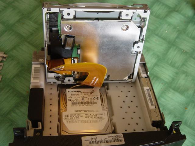

Salut a tous,
Voila la solution pour ce probleme :
- La panne vient de la puce qui gere le secteur de boot des Disques Durs Toshiba. Elles prennent l'humidité et se mettent en défaut par "basses" températures (- de 20 degrés sur mon RT4 !!)
- La solution est donc de remplacer le disque dur. Cout de l'opération 55 euros. 1 heure de boulot a tout casser. Faut juste s'assurer de bien "cloner" le disque. Moi j'ai réglé le probleme tout seul comme un grand, et croyez-moi je ne suis pas mécano !!
