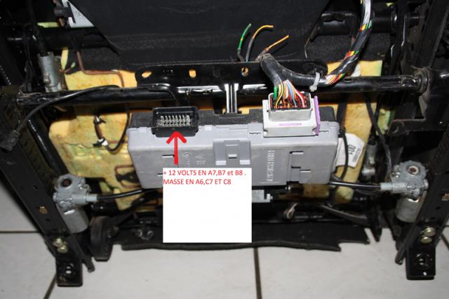

J'ai acheté cette après midi, un siège de peugeot 607 pour mon simu auto, j'avais un baquet de Legend car que j'ai du vendre étant devenue handicapé. J'ai donc récupéré un siège de bureau (non réglable), mais le mal de dos me rattrape, j'ai donc adapté mon fauteuil coquille, mais le levier de vitesse est pas positionné à un endroit confortable du tout, et je ne peux pas le modifier car c'est la coquille qui gène.
Alors j'ai acheté un siège à la casse. Il est électrique, avec l'airbag, et d'après ce que m'a dit le vendeur à la casse, il a aussi la fonction chauffant.
J'ai bien vu d'autre personne sur le forum le brancher, mais les photos sont plus disponible.
Il sera donc branché sur un adaptateur 220 -> 12v, fusible de 10amp et interrupteur général pour couper l'alimentation.
-Je n'ai pas de BSI mais j'ai bien le boitier sous le siège. (Obligé de le garder?)
-Possibilité de pouvoir avoir la fonction chauffant en le branchant sur un potentiomètre?
-Je dois prendre un adaptateur de 12v 10amp du coup?
-Et du coup, comment branché les moteurs pour le réglage du siège?

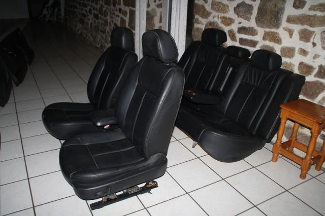

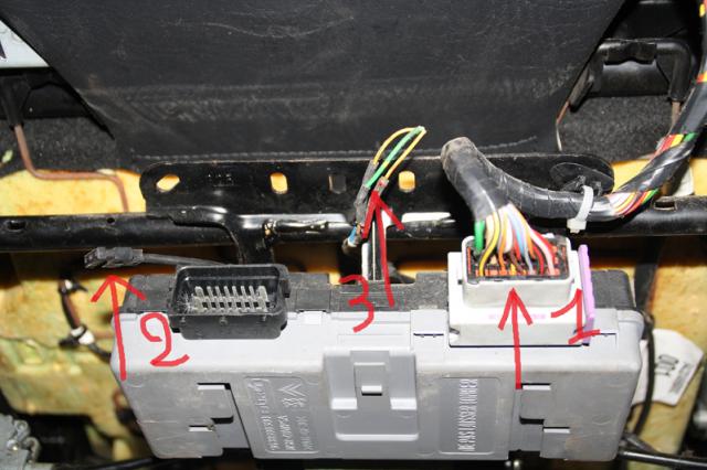

Voilà le siège, la prise sous le siège et le boitier qui va avec.

Si les photos en question étaient hébergées sur un site externe, c'est mort, sauf si l'auteur initial est encore membre actif et a conservé ces photos, auquel cas tu pourrais le solliciter. En revanche si les photos étaient sur le site forum-peugeot, il est sans doute possible de les faire apparaître à nouveau. Donne le lien du post en question, je regarderai si je peux t'aider.
@Ryosuke
Tout n'est pas perdu!
Si ce sont les photos de Docdolby22 que tu cherches, je peux poursuivre ou t'expliquer comment les faire apparaître. Il est n'est plus actif depuis 2016.
Edit, une autre:

@jbf69 ou, si tu as celle de sa réponse #35 je suis preneur... :)
@captain bernard ok, donc je n'ai ni BSI ni BSM car je n'ai pas la voiture. J’essaierai de faire comme Docdolby22 l'avait fais, et si ça ne fonctionne pas, j'enlèverai le boitier sous le siège et le ferai en direct, avec un relay inverseur.
PS: la ou les prise pour l'airbag du siège sont sur ce boitier? Ou c'est les petites prises verte et bleu à côté?
@jbf69 Merci, je l'avais trouvé sur google, mais impossible de voir quoi que ce soit.
En procédant ainsi, ça doit fonctionner au bouton du siège une fois branché comme la photo, c'est ça?
@Ryosuke
Je peux aider à voir les photos, pour le reste je suis ignare! :spamafote:
Pour voir les photos anciennes hébergées à l'origine sur forum-peugeot c'est très simple, et je n'ai pas trouvé ça tout seul: tu fais "Répondre" au post et la photo apparaît. Ensuite tu fais ce que tu veux avec la photo, puis tu effaces tout pour ne pas répondre vraiment. Merci @janfi67 !
@jbf69 ha d'accord, je ne savais pas... Merci pour l'info/manip.
Donc si quelqu'un sait ce que je dois mettre comme alimentation, certes 12v mais en 2, 10, 15, 20ampères?:voyons: Je prends :whistle:
edit: @jbf69 c'est bon, ça fonctionne, j'ai pris un transfo 12v 1.5 amp et c'est parti, plus qu'à remonter tout ça... Merci infiniment pour le temps de réaction, ça fais plaisir. :bounce:
