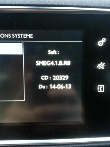

Voici un recensement des évolutions/versions du SMEG+ pour la nouvelle 308 :

Pour connaitre la version, cliquez 3 secondes sur l'icone paramètres de l'écran tactile, et vous aurez ça :
http://www.forum-peugeot.com/static/mesimages/81111/IMG_20131129_085922.jpg
