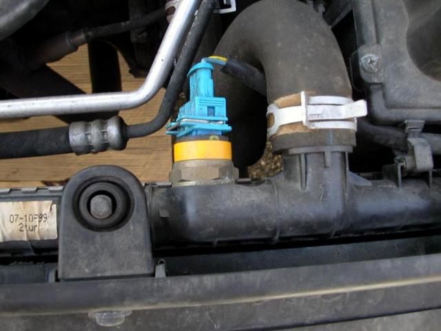

ca dois ressembler a quelque chose comme ca , c est pas tt a fait le meme moteur mais chez peugeot ils aiment pas trop le changement , regarde sur ton radiateur tu dois avoir quelque chose qui ressemble a cette sonde :)

ca dois ressembler a quelque chose comme ca , c est pas tt a fait le meme moteur mais chez peugeot ils aiment pas trop le changement , regarde sur ton radiateur tu dois avoir quelque chose qui ressemble a cette sonde :)http://www.forum-peugeot.com/mesimages/39418/DSCN3593.jpg
:eek: ils aiment pas le changement... y'a longtemps qu'il y a plus ces contacteurs, il n'y a plus qu'une sonde verte désormais, et vu que ça le fait aléatoirement c'est surement elle.

salut à tous,
bon cet aprem je suis allé faire une valise !
résultat, la sonde de température du radiateur est morte.
je l'ai faite changer, et le probleme est complètement résolu.
ca m'a couté, 19€ pour la valise + 20€ sonde et joint + 30€ de main d'oeuvre et tout ca chez un concessionaire peugeot.
voila si ca peut vous aider...
