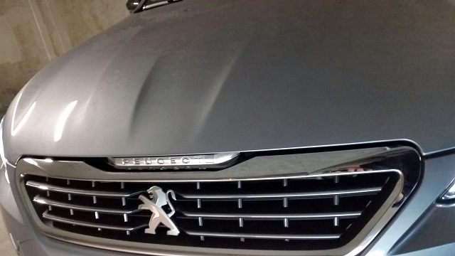

Bonjour tous le monde,
J'en avais un peu marre de la calandre de ma 308 féline avec le logo sur le capot.
J'ai donc fait faire le changement avec la calandre d'une GT/GT Line par mon agent Peugeot.
J'avais des impacts sur la peinture du capot, j'avais donc négocié un tarif sur la peinture du capot.
Mon agent a fait faire souder les 2 trous du capot (50€) puis a refait la peinture complète du capot. Si je n'avais pas eu les éclats de peinture, il n'aurait pas fait la peinture complète.
A cela se rajoute environ 250€ de pièce :
support de calandre
enjoliveur chromé de calandre
logo Peugeot
Très content du résultat, on ne voit aucune trace (ni même déformation) :
Malheureusement il y a quelques traces sur le vernis, j'y retourne après noel pour corriger ça.
support de calandre
logo Peugeot
http://reho.st/self/e3d6af14b38c8a631b94c94d7c0dba652219c369.jpg
