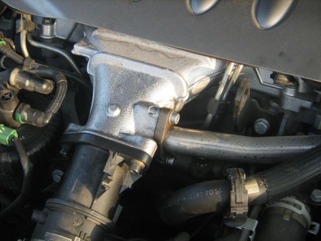

Bonjour à tous
Nouveau sur ce forum et heureux propriétaire de ma 1er 607 2.2 hdi de 10/2004 full options depuis un mois, voila que je m'aperçois en démontant le cache plastique du moteur une trace noire au niveau d'un collecteur pas loin du filtre à air (voir photo).
je suppose que c'est la vannes egr qui deconne et qui doit tout encrassé.
ma question est peut t'on la supprimer???
ma voiture n'a que 115000 kms et je précise que le FAP n'a pas était fait.
J'ai du mal aussi a dépassé les 175 à fond (j'ai regardé le swirl (je crois que c'est comme ça qu'on dit) et il fonctionne bien apparemment)
merci de vos réponses et longue vie à ce forum

http://www.forum-peugeot.com/mesimages/30159/IMG_0070.jpg
demonte les durites caoutchous,si il y a de l'huile dedans,regarde le turbo,peut etre une fuite sur ses bagues :heink:
Avant d'aller chercher le joint chez peugeot, peut on me dire si le tube en alu se dévisse bien du collecteur sans avoir à tout démonter.
Le joint n'est il pas trop coller etc...
Bon et bien je suis allez chez peugeot aujourd'hui et ho surprise on me dit qu'il n'y a pas de joint à ce niveau là ça n'existe pas (on a regardé effectivement sur leur ordi et demandé aux mécano de chez peugeot et ya pas), le seul joint qui pourrait y avoir c'est entre le collecteur admission et le manchon en plastique tenue par 3 vis mais il ne se vend pas seul il faut changer toute la piéce (voir premiére photo)

regarde l'echangeur,si il est gras ,tu peut demonter les durites depuis le turbo jusqu'a la pipe d'admition ,pour tout nettoyer
Non les durites son bien sèches j'ai démonté ;)
je vais voir pour démonté ce tuyau la vanne egr doit être trop encrasser encore une belle saleter

J'ai démonté le boitier en plastique relié à la pipe d'admission et j'ai regardé le tuyau en alu et en effet il est bien colmaté voir bouché.
j'ai débranché le tuyau de la vanne EGR (voir photo) et on verra bien dans quelque temps (pour l'instant je n'ai pas de voyant qui s'allume)

et voila les vanne egr son hs , voila dou vien ma fuite d huile !
