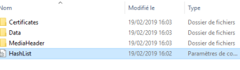

    J'ai bien téléchargé sur le cite Peugeot la mise à jour et je l'ai décompressé directement sur une cle usb mais la clé n'est pas reconnue il me marque pas de fichier sur ce média ? après vérification j'ai bien des fichiers voir copie écran
    auriez vous une idée

    Ce TUTO n'est destiné que pour les SMEG / SMEG+ / SMEG IV2 / RT6

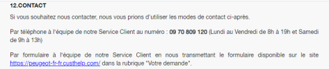

    perso je recevais les liens sur mon compte mypeugeot app
    regarde sur le site navigation peugeot pour faire la MAJ du SMEG+ peut être qu'avec le VIN tu l'obtiendras gratuitement
    tu l'as acheté chez un CC ou un particulier si
    → CC normalement il doit avoir fait les modifications
    → particulier tu prends ton tel et tu appelles le service "Client Peugeot" et ils feront ton enregistrement
    remarque tu peux le faire dans les 2 cas de figure
    je pense que c'est le bon N°
