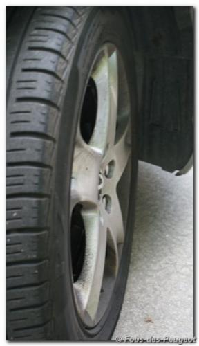

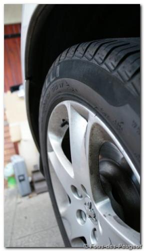

Juste pour rire 5 mins, voici une photo prise a l'instant du flanc de mon train AR d'origine, âme sensible, s'abstenir :lol:
Le pire c'est que la concession qui m'a vendu la voiture en avril m'a dit que le pneu était encore bon, et c'est une concession peugeot...
En effet on voit sur la photo que ton pneu date de la semaine 26 année 2004, il me semble que la durée de vie de celui-ci ne doit pas exeder 5 ans ou alors il arrive justement ce qu'il t'ai arrivé = déformation.
