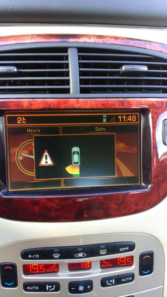

Salut à tous,
est-il possible d'avoir un retour visuel sur l'ODB des radars de recul ?
Si oui, quelle est la démarche à suivre avec la valise :???:
Merci les amis !
Salut a toi
oui c'est possible.
De mémoire :
- Configurations service calculateurs
- Test par calculateurs
- BSI
- Options clients
- Habitacle
et là faire le télécodage "avec retour arrière visuel"

biensur,il faut telecoder le bsi et l'ecran

Un grand MERCI à kikito50 qui m'a déverrouillé ce retour visuel !

à la valise, tu peux aller dans le BSi et voir si le FAP est sur absent ou présent,ainsi que le module additivation ;)
