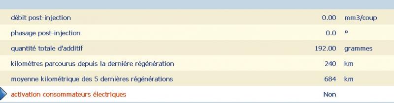

Voici ce que j'ai lu:
Quand j’accélère la différence pression entrée/sortie FAP ne bouge pas
C'est cool ! Franck (kikito50) vient de m'appeler et du coup on s'interroge sur l'info cérine. Ça indique 192 gr, comment ça se fait ?
Normalement quand on défappe une voiture, on vide le réservoir de cérine, non :???:
