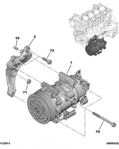

Je passe sous la voiture et je remarque que le compresseur de clim semble pivoté : ce qui m'a étonné.
Je décide de vérifier l'impact de la clim allumé/eteinte : le bruit augmente/diminu.
Je conclus donc : problème sur le compresseur de clim.
J'ai porté mon véhicule ce matin, conclusion : le "berceau" qui est fixé au moteur sur lequel est fixé le compresseur était mal serré.
