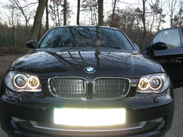

j'ai mis en place des ampoules à Leds (12) type BA15D
différence d'éclairage
à gauche à leds
à droite d'origine
voili, voilou, je n'étais pas partisan au départ (because motards) mais là, y a pas photo, on ne peut pas confondre avec des feux de motards :pt1cable:
Reste à voir, maintenant combien de temps ça va tenir :confused:
elles font position ou position ET diurne tes LED ?
PS : t'aurais pu nettoyer les cadavres avant de faire te sphotos, histoire de ne pas laisser de preuves compromettantes ... :p
les deux mon capitaine ;) c'est juste une différence d'intensité, il faut que je regarde ce soir à la nuit car dans le garage, je ne vois pas trop la différence ;) j'ai essayé avant de les monter avec une alim et là je voyais bien la dif. ;)
Merci pour les photos manec !
Tu nous confirmes qu'elles ont bien les 2 intensité d'allumage pour veilleuse et feux diurnes ?
Tu nous tiens au courant pour savoir si ça tient dans le temps ?
Tu les a acheté où ?
Merci de tes réponses !
