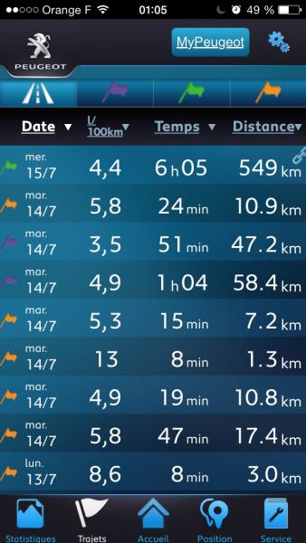

histoire de confirmer ta theorie de boite longue sur les petits moteurs pour "autoroute" / gros moteur pour la ville, je suis en moyenne a 6L en ville et 4,4L aujourd'hui sur autoroute ;)
(Coffre chargé au max)
