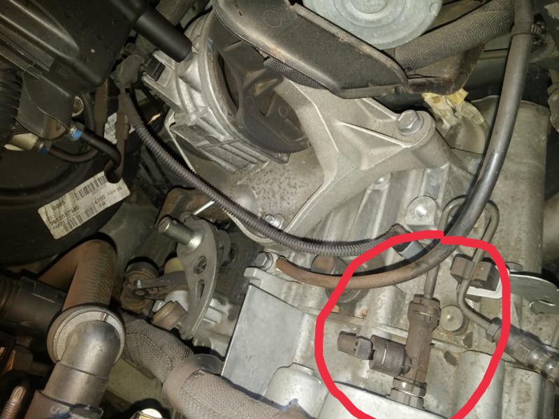

Il ne faut surtout pas démonter le servofrein, l'émetteur d'embrayage doit être accessible facilement.ok demain matin je vais démonter le cerveau frein pour avoir accès à l'émetteur, merci![]()
Cela ne fait pas partie, c'est l'émetteur ( repère 8 sur la figure 5).donc sur la photo que j'ai mise plus haut, la sorte de petit verrin ca fait partie de l'émeteur donc?

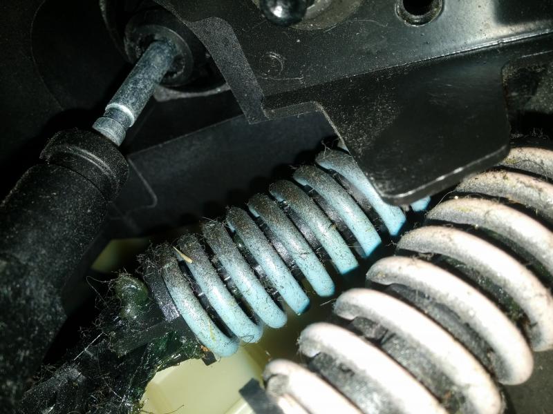

Par contre chose qui n'a très certainement aucune incidence sur mon problème mais sur la photo ci jointe, au niveau du ressort bleu vers le haut ya du plastique noir, il aurait pas un bout cassé ? http://www.forum-peugeot.com/static/mesimages/92959/20160105_104407.jpg
apres si tu parle vraiment tu recepteur là dans ma doc c’est coté moteur mais sur les 2 L sur 2.2 hdi je crois que c'est dans la boite
oki je vais aller retirer la boite a air deja voir s'il est dans le coin
Son récepteur d'embrayage/butée, logé dans le carter d'embrayage (butée hydraulique ), n'est pas accessible de l'extérieur.C'est lui :
http://www.forum-peugeot.com/static/mesimages/94287/PicsArt_01-06-12.40.54.jpg
C'est effectivement différent du 2L
On dirait ce modèle non ?
