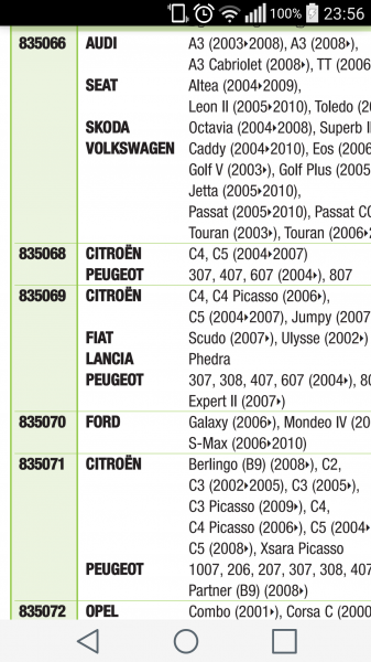

Voilà sur un pdf de valeo, il dise pas que c'est juste pour tel ou tel cylindré, je prend qu'en pensez-vous ?
j'y comprend pas grand chose à cette ref tu serais me dire quelle kit ( embrayage plus volant moteur rigide) est adaptable sans problème
On ne trouve pas de kit monomasse pour le 2.2 HDI sur le site Valeo et la référence 835069 ne sort que des 2.0 HDI

J'aurais bien aimé trouvé un pack embrayage, butée, volant bimasse pour 600 par exemple plutôt qu'il vendent séparé à 720
bon ba voilà commande effectuée: embrayage complet avec volant moteur bi masse plus 4 l d’huile de boite résultat 745 euros..... plus 200 de main d’œuvre .
