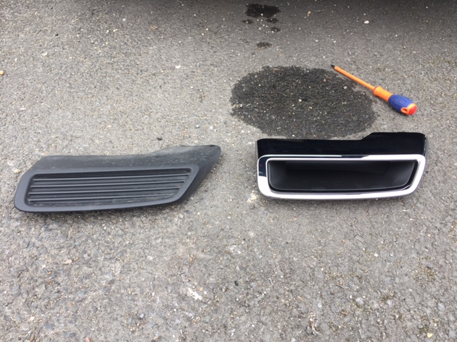

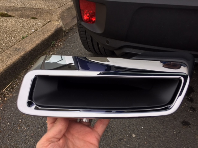

Je posterai une photo ce soir des canules commandées chez Peugeot.

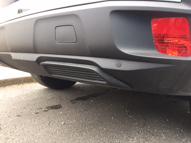

je pensais que c’était juste le cerclage chromé mais ça semble bien plus gros.
Voici les canules avant montage :

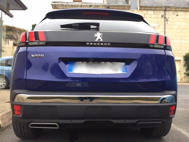

pourquoi Peugeot pour faire plus réaliste ne les a pas percées au fond?! même si aucun échappement n'arrive dedans.
Ok merci pour les réponses!

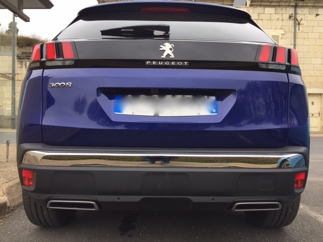

en tout cas ça fini très bien la poupe de la voiture, cela l'affine.
C'est plus classe, y'a pas photo...
je ferai cette modification sans hésiter si je me prend un 5008 Allure buiseness.
cela finit vraiment l'arriere de la voiture.Je les ai fait mettre également avant de prendre possession de ma 3008 ( cadeau du concessionnaire)car le pare choc faisait vraiment trop plastique noir et j avais remarqué sur une gt line qu il s' agissait des memes sorties et qu il y avait possibilité de les changer.

non il n'y a pas de vis, que du clipsage !
Le tournevis c'est pour faire levier car ca tiens assez bien malgré tout.
Il faut quand même ajouter qu'a l’arrière droit en plus du tournevis il faut avoir des doigts de sage-femme ! pas de place et ça casse vite :hello:
