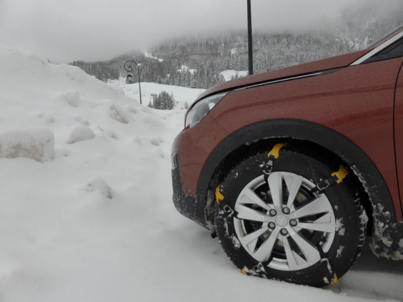

Finalement j'ai monté mes chaines en sangles en plastoc et j'ai su monter sans problème malgré ce trafic difficile du samedi 30.
http://www.forum-peugeot.com/static/mesimages/29579/snowP1020997.jpg
Avantages: Moins cher, se monte en 5 min, abime pas les jantes, s'adaptes à tous pneus
Inconvénients: Il faut de temps en temps resserrer les sangles, faire attention à la valve qui peut se coincer si la sangle est mal placée.
Meilleurs vœux de Maurienne et bon ski :bounce:

Ah ben tant mieux si tu as pu monter avec tes "pseudo" chaînes !.
Mais lorsque tu devra freiner et que ton pneu sera entre les "maillons" il se passera quoi ?
D'autre part ce type de "pseudo" chaînes n'est pas homologué et lorsque tu aura le panneau de signalisation B26 tu feras quoi ?
A part sortir d'un chemin privé, et encore, je déconseille vivement.
Il y a un tas de chaînes homologuées à choix sur le marché à montage rapide, automatique ou simple que cela ne vaut vraiment pas le coup de prendre le risque avec ce genre de matériel.
