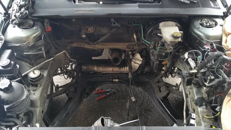

Salut à tous
Bon ben voilà la boîte est déposer
J'ai vidanger la boîte avant le desacouplement et en tout j'ai sortie 5 litres pile poil d'huile déjà une bonne partie
Rien de compliquer pour retirer la boîte et le convertisseur qui reste déçus
Salut à tous
Voici quelque photos

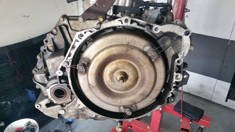

Alors maitenant ma questions
Est ce que je dois retiré le convertisseur pour le vider entièrement de son huile et changer le joint pour avoir une étanchéité parfaite comme ça je repars tranquille
Pour le moment aucune fuite à niveau de l'arbre

Félicitations! Oui, tu peux déposer le convertisseur et le vidanger. Le joint, pas forcément, il est sur la boîte je crois sur ce modèle, pas sur le convertisseur. Fais bien attention à ne pas le blesser lors de la dépose et repose. Pèse bien la quantité d'huile contenue dans le convertisseur pour remettre la même quantité dedans, à supposer qu'il en reste si tu le dépose en axe vertical.

je n'arrive pas a savoir comment l'étanchéité ce fait entre le convertisseur et l'arbre de boite
pourtant je cherche
un joint spy comme les cardans ?
C'est un joint "spy", une bague radiale en fait comme sur les sortie d'arbres mais celle-ci est un peu particulière. De mémoire, elle est sur la boîte et l'arbre creux du convertisseur rentre dedans.

Ce joint se détaille mais il fait peut-être partie d'un lot d'étanchéité chez PSA. Questionne les, tu devras aussi changer le joint du "bac" latéral si tu le dépose, c'est un joint à usage unique.
Ceci dit, en positionnant la boîte convertisseur en haut (axe vertical donc), l'huile contenue dans le convertisseur va retourner dans la boîte. Tu n'auras plus qu'à la remettre en axe horizontal pour vider ce reliquat d'huile. S'il n'y a pas de trace de fuite entre convertisseur et carter de boîte, laisse tout en place. Les fuites à ce niveau sont très rares car il s'agit d'une bague qui ne voit une vitesse différentielle que dans la phase de démarrage (véhicule à l'arrêt).

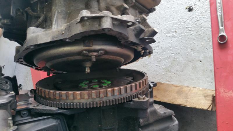

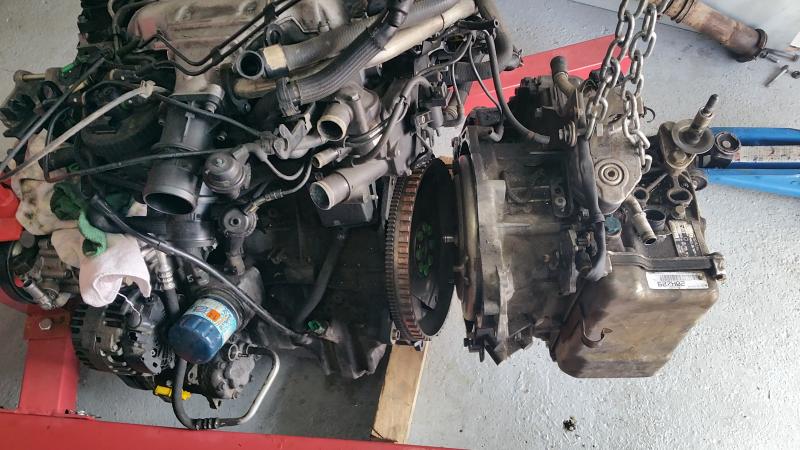

Après la sortie de mon GMP j'ai dessacouple la boîte du moteur
Et comme je suis curieux d apprendre tout sur cette 4hp20 je voulais retiré le convertisseur et la impossible :heink:

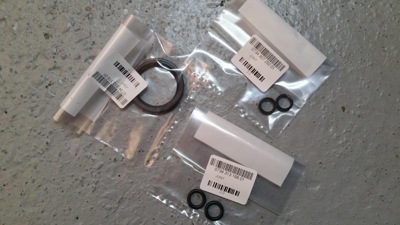

et ben voila reçus en 3 jours.
Joint spi et joints pour radiateur d'huile de boite

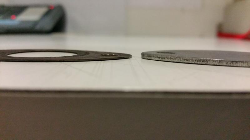

Voilà les plaques pour boucher la vannes EGR
