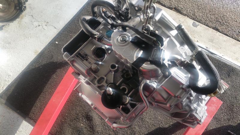

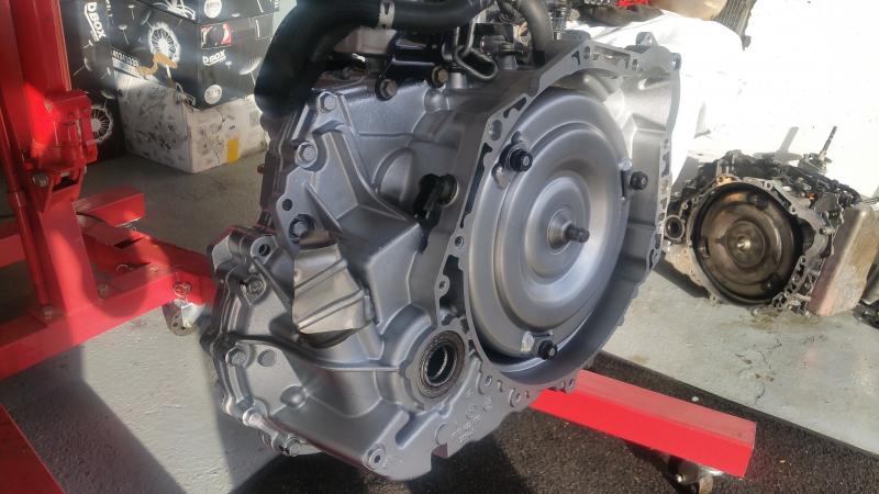

Salut à tous
Quelques photos de la boîte
Joints spi changer et les joint radiateur aussi
Convertisseur rempli avec de la huile neuvehttp://www.forum-peugeot.com/static/mesimages/45495/20160426_190200.jpghttp://www.forum-peugeot.com/static/mesimages/45495/20160426_190200.jpg
Merci Adrien
Je vais faire pareil pour le moteur est je remonte tout ça je vais mettre les photos des aimants qui ce trouve au niveau bloc hydro
De rien quand c'est bien fait et que c'est beau faut le dire aussi .

Salut Cyril,
je suis ton post depuis le départ et je dois avouer que je reste admiratif face au taf que tu as réalisé, et c'est pas fini !
Chapeau :chinois:

comme neuf!!
beau travail!!
Merci jurgen_s :coucou:
oui je suis pas mécontent de la réfection de la boite j'ai vider le maximum d'huile en plus en retirant le capot du bloc Hydro.
