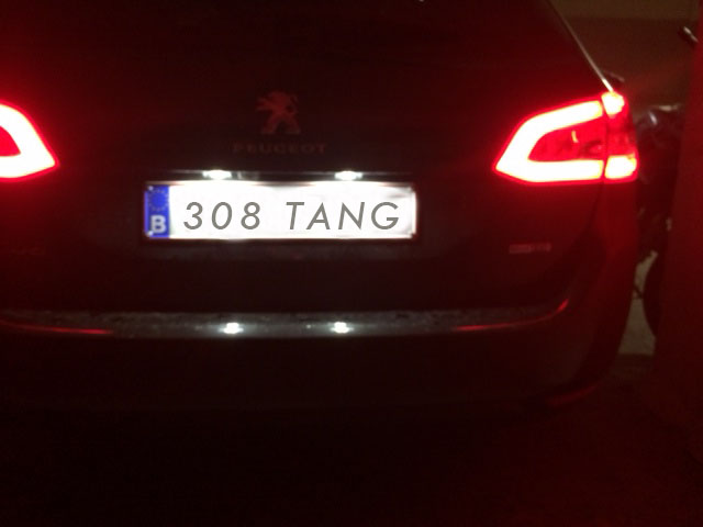

Je viens de commander les 6000k pour moi le meilleur compromis (blanc neutre, pur)
D'accord merci tu pourras poster une photo ou vidéo avec les 6000K afin de se rendre compte du avant/après stp ?

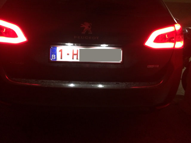

ce sont des 6000k généralement , et ça éclaire fort : http://www.ledperf.com/pack-eclairage-de-plaque-a-leds-blanc-xenon-pour-peugeot-308-ii-p-5381.html
une photo de la mienne .

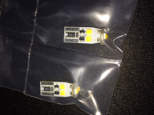

Pour information, voici le kit leds éclaire plaque à 30€ made in Allemage
Voici la led haute qualité 5000k blanc froid
Pas d'erreur OBD
