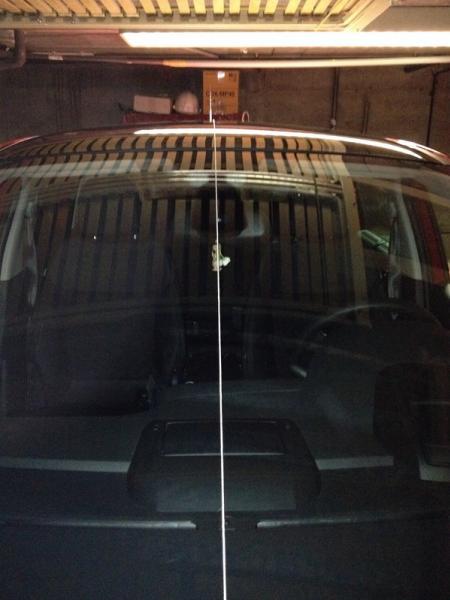

C'est mon nouveau joujou avec zéro kilomètre au compteur
Non, je n'avais pas d'autre photo
Sur T9 toute la zone supérieure n'est pas couverte

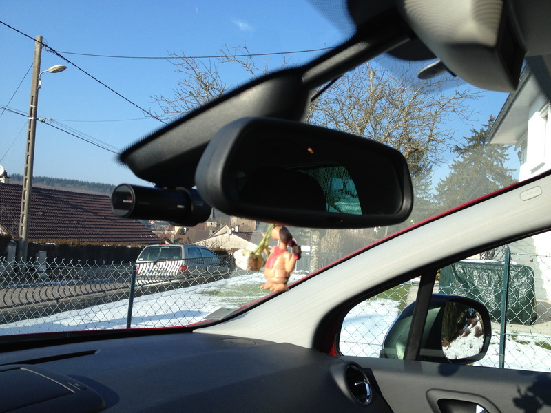

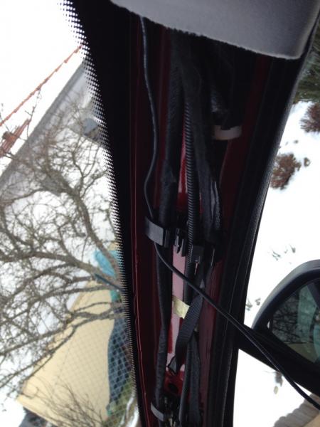

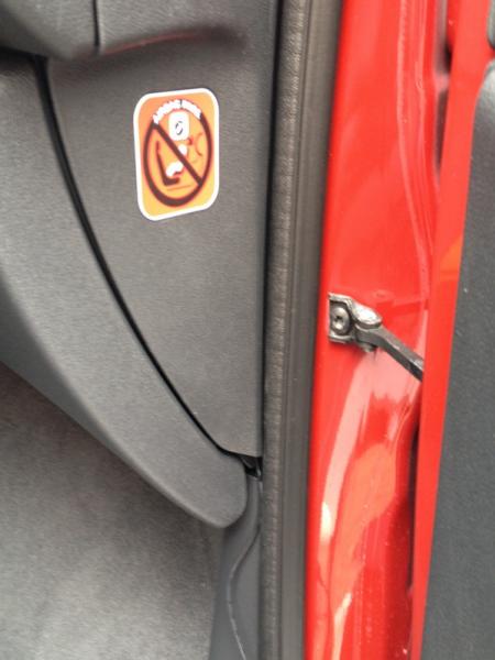

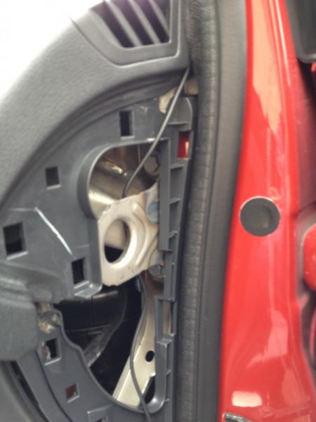

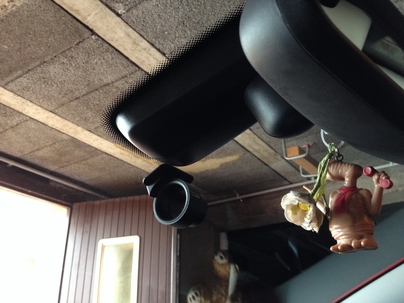

Il reste au pied du pare-brise côté passager, c'est discret, ça ne défigure pas la voiture, c'est couvert par les essuie glaces, le câble n'est pas visible (la caméra est alimenter par la droite).
Gros avantage sur T9, la grille de ventilation est très éloignée de cette zone. Il reste que les indications sur le pare-brise, mais en remontant la caméra d'un ou deux centimètres cela devrait le faire.
