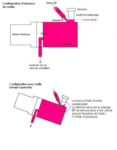

Voici un schéma explicatif qui explique le phénomène de durcissement de direction:Bonjour j'ai eu le même problème "fuite crémaillère et durcissement extrème de la direction" sur ma 407 Griffe 2004 75000Kms

La solution contre ce problème dit de "déjaugeage" de l'huile:Voici un schéma explicatif qui explique le phénomène de durcissement de direction:
http://www.forum-peugeot.com/mesimages/35106/GEP.jpg
