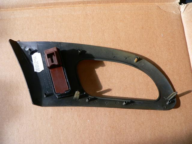

Après avoir dégagé le décor plastic imitation bois autour de la poignée d'ouverture avec soit une spatule de platrier (pas trop large), ou avec une manche plate d'une cuillère à soupe (à càfé c'est trop petit), vous obtenez ceci :
http://www.forum-peugeot.com/static/mesimages/18722/P1070436.jpg

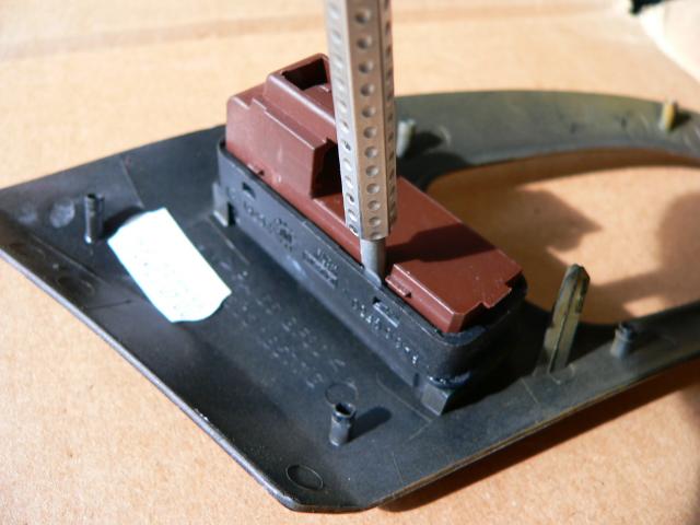

il faut ensuite dégager la platine avec un tout petit tournevis plat le bloc mrron de son logement.
http://www.forum-peugeot.com/static/mesimages/18722/P1070437.jpg
http://www.forum-peugeot.com/static/mesimages/18722/P1070438.jpg

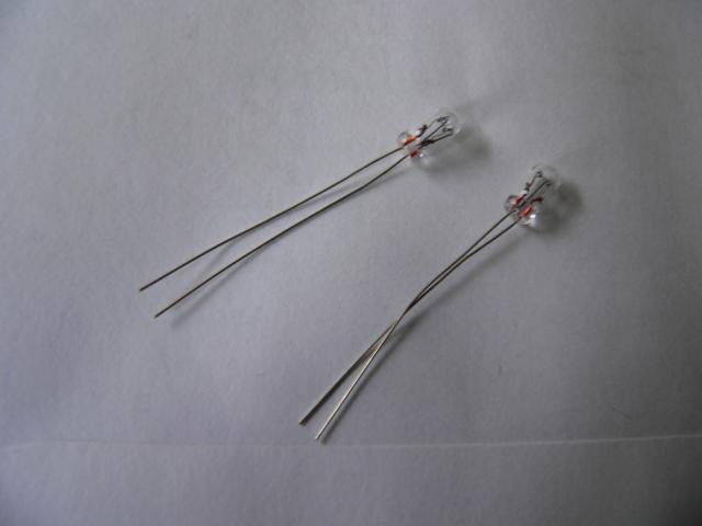

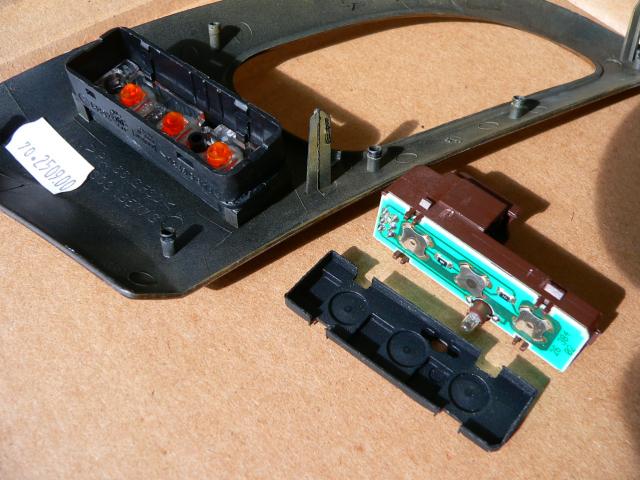

avec un fer à souder, dessouder les deux points de soudure, et ressouder la nouvelle (achetée dans une boutique d'électronique à 1,5 euros)
http://www.forum-peugeot.com/static/mesimages/18722/P1070440.jpg
On teste et on remonte le tout. Ca marche

tu n'aurais une ref ou connait tu la puissance de cet ampoule pour la trouver sur le net ?
merci
