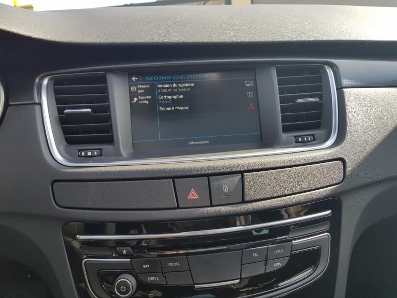

Evolutions des versions du NAC et GPS
Dernières mises à jour :
Firmware : 21.06.47.34_NAC-r0
Cartographie : 7.0.0
Ce que ça apporte :
Firmware : essentiellement des corrections de bugs et optimisations, mais Peugeot ne communique pas sur le détail.
Cartographie : prise en compte des modifications du réseau routier.
