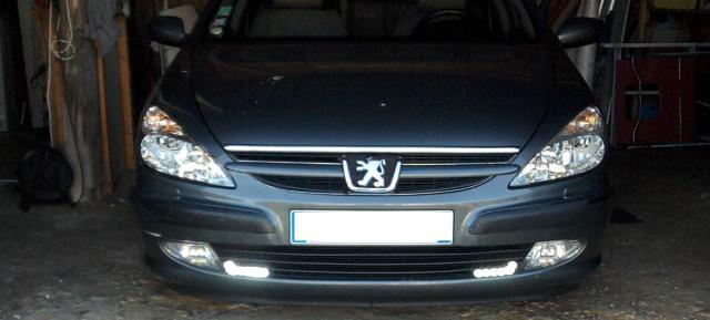

salut a tous,
je me suis trouvé sur eb..y des feux de jour qui a mon gout sont pas mal , ce sont des copies de ce des mercedes.
je les ai installé aujourd'hui, voici les photos :)

bonjour j'aurais savoir ou brancher les + des feux de jour sur 607
en vous remerciant d'avance !
Cela depend de ce que tu veux faire. Tu as un boitier qui eteint les feux de jour automatiquement en cas d'allumage des phares ? ou tu veux qu'il soit toujours allumes ? Tu as quoi comme version ? Annee ? BVA ou M ?
oui j'ai un boitier qui eteint les feux
mais je voudrais qu'ils soient toujours allumes avec les clees de contact
encore merci !
Dans le compratiment moteur au-pres de l'ECU, il y a une prise bleu qui sert a rien (c'est pour le calculo boite auto). Sur cette prise les deux fiches au deux extremite, il y a un +12Volts apres conatct ;) .
moi je les ai branché sur le contacteur du bocal de refroidissement liquide , comme ça dés que je demarre la voiture les feux de jour s'allume et inversement. voili voilou :coucou:
