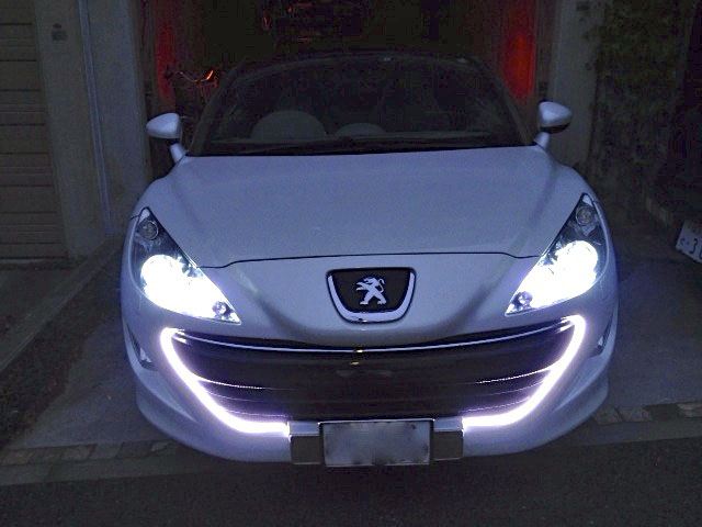

j'ai essayer plusieur bandeaux mais sur la photo ils m'ont l'air plus puissant que ceux que j'ai essayer??
moi c'était avec des petites diodes mais la on dirait une lumière en continue un peu comme sur les audis qui ressemble a de petits néons.
