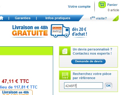

J'arrive pas a retrouver tes references sur le site oscaro
Tu tapes la référence dans la fenetre "Recherchez votre pièce par référence" en haut à droite

Sur le site du fournisseur, tu ne mets pas le point dans la référence
