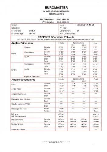

Salut. N'importe quoi... Le train arrière des 607 ne se règle pas.
J'ai changé le berceau arrière complet sur la mienne et il n'y a aucun réglage. Tu enlève le tordu, tu remet le nouveau ammortisseurs recupéré sur l'ancien. On monte le tout et le para et la chasse nickel. Aucun réglage à faire....
Je confirme, le train arrière ce règle bien, je viens de faire une géométrie complète ,avant/arrière, suite au remplacement des biellettes de direction, coût 60€ chez point "S".
J'adore le "n'importe quoi" de la part de quelqu'un qui n'y connait apparemment pas grand chose en trains roulants, avant d'affirmer, on se renseigne.................................et on évite de colporter de mauvaises infos.
Attention aussi, un défaut trop important du parallélisme avant entraînera un allumage et une mise hors fonction de l'ESP/ASR, si cela s'allume, c'est "cuit" il faut mettre un coup de valise pour effacer le défaut et reparamétrer le capteur d'angle, le CC Peugeot près de chez moi n'était pas trop au courant de la manip ou de l'info, ou alors il faisait "semblant" de ne pas connaître, bref ce fût laborieux de leur refaire faire le paramétrage du capteur (coût 45€), certains centre "MIDAS" sont équipés pour le faire (15€) mais celui vers chez moi n'a pas réussi l'opération.

Salut. N'importe quoi... Le train arrière des 607 se règle :kaola:
Salut Nono,
Je suppose que tes pneus sont encore bon et une usure régulière sur l'arrière.
Comme je vais bientôt changer mes pneus et donc refaire une géo, je me demandais si c'est une bonne idée de montrer un réglage effectuer sur une voiture identique afin d'avoir les mêmes réglages (surtout pour l'arrière)?
Mon problème est que les pneus arrière sont arriver au témoin alors qu'à l'avant il doit rester environ 3 mm et que les pneus arrière ont une usure plus prononcer sur l'extérieur (arriver au témoin à l'extérieur et pas encore sur l'intérieur).
Et j'ai remarquer sur ton rapport que ta 607 est plus haute de 1 cm à l'arrière qu'à l'avant contrairement à ce qui doit être (par rapport au min et max indiquer sur le rapport) :D
Mes pneus AR sont aussi plus usés à l'extérieur. Rien d'alarmant vu le kilométrage.
Par contre, ça me parait logique que l'AR soit un peu plus haut que l'AVT.
Oui, j'ai remarquer que la 607 bouffe les pneus arrière à l'extérieur mais le problème dans mon cas et une grosse différence entre l'intérieur et l'extérieur mais surtout le fait que les pneus arrière sont arriver au témoin à l'extérieur alors qu'à l'avant il doit rester environ 3 mm.
Et oui, c'est normalement logique que l'arrière soit plus haut que l'avant mais pas sur les rapports de géométrie. Apres, c'est peut être une erreur dans les logicielles mais bon :)
Bon, j'ai mesurer ce qui reste sur mes pneus avec un appareil de mesure.
A l'avant droite il me reste encore 2,5 mm avant d'arriver au témoin (donc normalement environ 10 000 km par rapport à comment ça c'est user jusqu'à présent).
Avant gauche il reste 2,7 mm.
Arrière droite bah 0 à l'extérieur et 1,3 mm à l'intérieur.
Arrière gauche 0,86 mm à l'extérieur et 2,16 mm à l'intérieur.
Je précise que c'est la profondeur restante avant d'arriver au témoin et non avant que les sculptures soit effacer.

Pour la hauteur, je n'avait pas remarqué çà ....ce jour là la voiture était à vide. peut-être qu'avec quelques bagages dans le coffre, cela aurait corrigé les valeurs...!!
