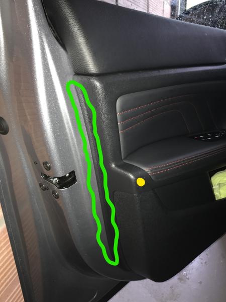

    J'ai appliqué de la graisse siliconée à l'endroit indiqué ce matin. Plus un bruit ! J'en ai appliqué sur les 4 portes et j'ai enfin fait un trajet de 60km sans aucun grincement !! :ange:

    Quand tu appuie au niveau point jaune de la photo (pression vers l’extérieur du véhicule), tu n'as aucun grincement ? Moi c'était le cas sur les portes !

    Non absolument pas. Et je t'avoue que c'est pas faute d'avoir investigué concernant les rossignols...

    Ah bah merci ! j'ai mis du silicone FACOM il y a trois jours, plus de grillons sur la porte conducteur...
    Faut que je fasse toutes les portes, :D

    bon, si j'ai pu faire des heureux, je suis content alors ;)
    Et depuis que j'ai mis le silicone a cet endroit, plus de bruit. Du coup, j'ai fais les 4 portes :D

    Un grand merci à Go For It. J'ai suivi tes conseils, et depuis dimanche plus un bruit malgré les très fortes chaleurs. Je croise les doigts quand même.J'adore cette voiture et le bruit devenait de plus en plus envahissant. J'ai pris du plaisir à plus entendre ce bruit énorme. Tu mériterai une statue au siège de Peugeot!!

    Petit retour sur le grillon : rien depuis le graissage à la bombe FACOM .... depuis 3 semaines

    J'ai utilisé la méthode sur la page précédente de "go for it" j'ai vaporisé entre le panneau de porte et la carrosserie

    Ah oui zut, tu parles du grillon du panneau de porte toi.
    Moi je restais sur les joints de caisse contre joints de portières qui couinent les uns contre les autres avec les mouvements de caisse.
    Ces grillons là m'insupportent tous les étés...J'appréhende mes vacances dans le sud ! Je vais tenter aussi la graisse silicone sur les joints, on verra bien. Le plus difficile sera de ne pas en faire dégueuler partout.

    Moi j'ai trouvé la solution, je roule plus que sur du plat :)
    J'ai aussi mis de la bombe silicone sur tous les joints, hier il a fait chaud, j'ai rien entendu ...

    Après application, j'ai passé un essuie tout pour enlever l’excédant

    Je crois avoir été l'un des premiers (voir le premier) à donner cette astuce, j'ai appliqué le silicone sur les joints des portières arrières (ceux qui se trouvent sur tout le tour des portes et qui sont en contact direct avec la carrosserie) il y a maintenant 4 ou 5 mois et depuis plus de bruit malgré plusieurs passage au karcher. La solution semble efficace mais il faudra peut être le faire une fois par an (pas grave). Je pense que cela va marcher pour toi il n'y a pas de raison.

    C'est ce que je fais tout les hivers pour éviter le gel des joints, et effectivement je n'ai jamais eu de bruit!
    Le seul souci, c'est si il faut repeindre la voiture, le silicone est la bête noire des peintres..
