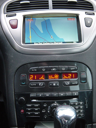

J'aurai aimer savoir, s'il est possible de remplacer son écran de base, par un écran GPS d'origine comme sur les autre modèle, et si oui, y aurai t-il les fiche adaptable dans le compartiment, ou s'il y aurai des modification à effectuer.
Quel modèle et année as-tu ?
Dans la pratique, tout est possible mais à coup de $$$$. A titre indicatif, en neuf, un écran RT3 (pour ph II) coute 2000 €. Rajoute autant pour le RT3, les faisceaux, cablages, fibre optique, antenne, micros et le passage à la valise pour télécoder tout ça...
Oups !
Edit : PS... Pas de compatibilité du matériel entre phase I (Z8) et phase II (Z9) : pas le même protocole de multiplexage (VAN pour Z8, CAN pour Z9).
je vais lâcher l'affaire, je crois, j'ai une 2002 HDI BVA 2.2litres, concernant le RT?, je sais pas, c'est le poste avec cassette et chargeur CD au coffre, concernant l'afficheur, c'est le basic
Dans ton cas, au mieux tu peux passer à un RT2 couleur. Faut acheter le calculateur GPS, l'écran, le cablage... Et de toutes façons passer au télécodage.
L'écran RT2 doit être moins cher que le RT3 (écran 4/3 vs 16/9 ; et je ne sais pas si l'écran du RT2 embarque autant d'électronique que le RT3). Ca peut peut être se trouver dans une casse...
Je ne connais pas bien le système télématique des phase I... je ne pourrais pas t'aider beaucoup plus...

Je vais bientôt acheter mon écran RT2 GPS, que je vais remplacer par mon écran monochrome basic, se que je voudrais savoir, dois-je acheter une fiche spécial, ou les fiche sont déjà existante dans le compartiment pour les connections entre l'afficheur GPS et le lecteur CD vdo???
CDT
concernant ma question les gars,
"Je vais bientôt acheter mon écran RT2 GPS, que je vais remplacer par mon écran monochrome basic, se que je voudrais savoir, dois-je acheter une fiche spécial, ou les fiche sont déjà existante dans le compartiment pour les connections entre l'afficheur GPS et le lecteur CD vdo??? "
en démontant la façade à l'avant,
j'ai retrouvé les 2 câble en attentes qui par de l'accès ampli jusqu'à l'écran GPS, je regarderai demain pour l'accès de l'antenne
Bonjour j'ai un model avril 2007 , et j aimerai installer un GPS es que les câblage sont existant ?
Salut tu devras faire comme moi tout changer et tout recréé câblage et autre .
Et c'est sans intérêt économique vu la "vétusté" du système embarqué de l'époque. Une appli sur smartphone est bien moins chère et bien plus performante.
