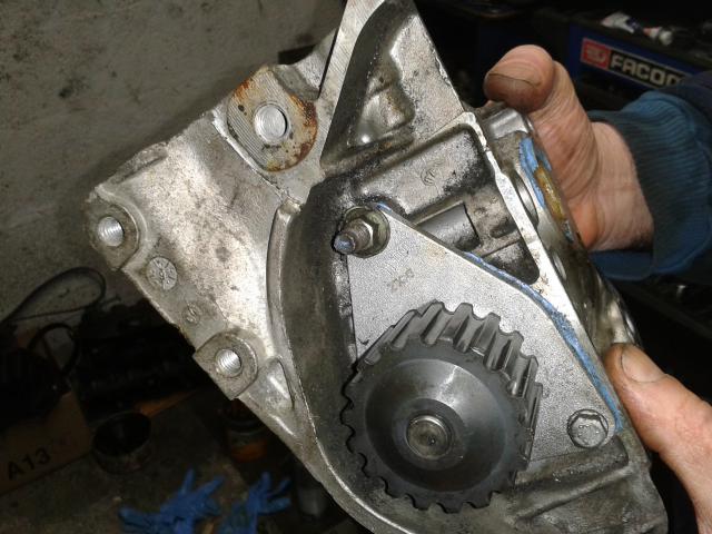

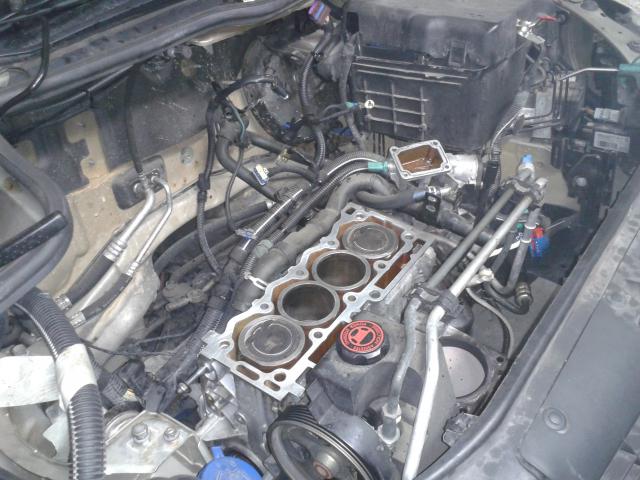

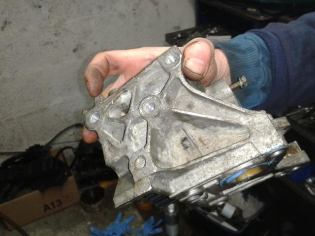

Je reviens de chez mon mécano qui a fini par déculasser après avoir fait les tests suggérés par Bernard.
C'est bien le joint de culasse qui est H.S. pas de beaucoup, une petite fissure entre le passage d'eau et d'huile sur la droite du moteur. D'ailleurs, de l'huile a coulé le long des carters graissant généreusement ma courroie de distribution toute neuve. Par sécurité, nous allons de nouveau la changer tant que la culasse est par terre.
Au passage, mon mécano s'est aperçut que lors du changement de la pompe à eau, ils avaient du avoir des soucis avec une vis et avaient retaraudé pour refixer celle-ci sur le support. Je suis donc bon pour un nouveau support à 150 € qui n'était pas prévu. J'irai revoir "sos distribution" qui m'avait fait l'intervention pour pas trop cher mais qui avait plus "bricolé" que fait du bon boulot. Je leur amènerai ces pièces pour leur montrer leur bricolage et tenter de négocier une participation au changement de ce fameux support.
De la à dire que la rupture du joint est de leur responsabilité ...
Je suis déçu car ils m'avaient donné une impression de sérieux.
J'ai pris quelques photos :
Ma 206 le ventre à l'air :

Le support avec la pompe à eau et le fameux goujon retaraudé :
Le support coté recto :
http://www.forum-peugeot.com/static/mesimages/31048/2013-02-26 20.37.13.jpg
http://www.forum-peugeot.com/static/mesimages/31048/2013-02-26 20.37.03.jpg

Salut JME95
C'était donc bien ça.... !!
L'ensemble démonté à l'air bien propre. Le diagnostique précis.
En espérant que le remontage et les réglages soient TOP !
Tu vas être repartir pour pas mal de KMS !!

Donc, malheureusement le joint de culasse est une faiblesse sur ce moteur... :pfff:
As-tu pu voir la marque du joint ?
avé une ch'tite photo... de la faiblesse ? ;)
Parce qu'avec çà... c'est Pigeon le responsable, via son fournisseur !
Pour sos distri, faut leur demander ce qui a tant coincer que çà, pour retarauder le goujon... !
juste pour comprendre !
Si la manip a été bien faite, proprement, inutile de remplacer la pièce... !
non ?
Vraiment, je commence à penser que c'est une voiture qui vieillit mal... :pfff:
Oui, mon mécano me dit qu'ils en font à la pelle dans sa concession ...
Voui, je vous posterai ça ce soir, mais la faiblesse est vraiment minime, je pense que ce n'était que le début et que je ne suis pas passé loin de la casse moteur même si je n'ai jamais vu l'aiguille monter dans le rouge.
C'est vrai, mais pour faire valoir une quelconque garantie sur une voiture de 2004 et 94000 km, bonjour les "em...des" ... Même avec une bonne assurance juridique !
Pour sos distri, faut leur demander ce qui a tant coincer que ça, pour retarauder le goujon... !
juste pour comprendre ! Si la manip a été bien faite, proprement, inutile de remplacer la pièce... !
non ?
Je les ai appelés, ils me disent de venir leur montrer les pièces mais qu'ils auraient préféré voir la voiture avant démontage. (Je leur ai dit que l'incident m'était arrivé à 200 km de chez moi, mais chuuut ...).
Pour la manip de SOS, nous la trouvons plutôt "douteuse" de plus, une pièce plastique de circuit d'eau à la sortie de la pompe est cassée, j'ai une photo et je leur montrerai tout ça. Tant que tout est démonté, autant en profiter pour remettre tout ça aux normes.
Tu sais, il y a énormément de 206 en circulation, que ce soit en essence ou en diésel. Il est normal que sur un forum comme le notre on trouve beaucoup de commentaires de gens qui ont des problèmes. Ceux pour qui ça roule ne viennent pas forcement partager ici.
Pour l'instant j'en suis à 480 € de pièces avec la remise "personnel concession" de ma femme. Radiateur compris. Je pense que nous avons fait le tour des pièces à changer. Je vous ferai un récap de toutes ces pièces.

Effectivement le joint de culasse est le point faible des 1.4e.
J'espère que ta 206 fonctionnera toujours aussi bien qu'avant après la réparation.
SOS distri n'a pas été très sérieux, ils auraient pu au moins te prévenir qu'il y avait eu un soucis.
oui sur les moteur TU le joint de culasse est un point de faiblesse, mais le mélange eau/huile n'est pas vraiment le point faible, mais plutôt une perte d'huile dans le coin de culasse côté distribution au dessus de l'alternateur.
et pour moi aussi, si la réparation du support de pompe est correct, pas besoin de le remplacer, excepté que sur certain modèle la vis d'origine permet d'y fixer le cache distribution, à voir!!!
et aussi toute cette pâte d'étanchéité de type "loctite" n'est vraiment pas nécessaire!!!
Merci LeCriss de ton intervention.
Je viens de rentrer avec ma 206 enfin remontée. Tout semble fonctionner correctement. Le support de pompe a été remplacé car mon pote mécano a jugé que la "réparation" n'était pas très professionnelle et que tant que tout était démonté, autant le changer aussi pour repartir sur de bonnes bases.
Bref, 520 € de pièces dont un nouveau kit distri vu que la courroie était pleine d'huile et un radiateur + calorstat.
Liste complète sur demande, mais pas ce soir !
Vidange moteur et filtres faits aussi = prochaine révision dans 20000 km ou 1 an.
Mais l'impression de retrouver une voiture qui ne roule ni mieux ni moins bien qu'avant ...
