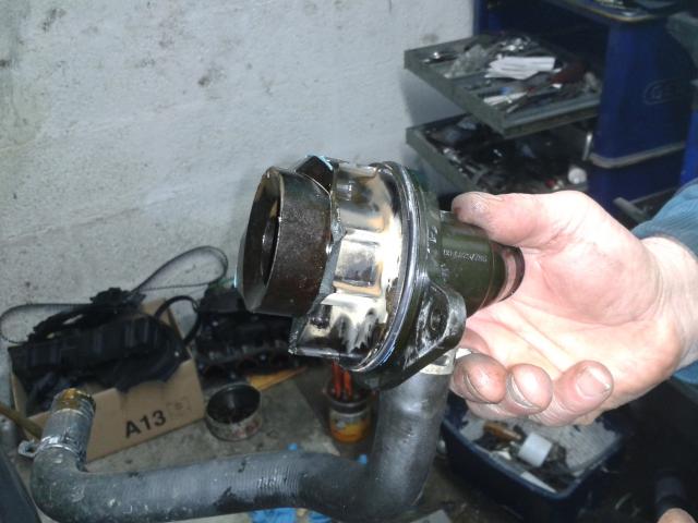

Si j'avais su, j'aurais essayé avant de démonter car mon joint de culasse n'avait qu'une petite ouverture. (en fait, c'était un genre de joint spi collé sur la droite qui assure l'étanchéité aux passages eau/huile qui s'était décollé).
Mais de toute façon, nous avons retrouvé des bouts de plastique noirs qui se baladaient dans le circuit, il s'agissait de la pièce qui s'emboite dans la pompe qui était cassé. (peut être suite au malencontreux changement de ma courroie de distri en septembre). Il faut que je retourne voir ce "spécialiste de la courroie de distribution) ...
Photo :
http://www.forum-peugeot.com/static/mesimages/31048/2013-02-26 20.36.29.jpg

Pour ceux que ça intéresse je viens donner des nouvelles de mes péripéties :
Je suis allé voir sos distrib samedi avec le support de pompe "bricolé" et le "circulateur" cassé. Ils me disent que rien ne prouve que celui-ci ait été cassé à cause de leur intervention sur le support de pompe à eau. Ils auraient voulu voir la voiture avant que je ne la démonte et faire l'intervention eux-même afin de vérifier si leur réparation aurait pu provoquer cette rupture.
Je leur ai parlé de mon assistance juridique, ils m'ont répondu, très courtois mais sereinement de les tenir au courant de la suite.
J’appellerai mat mut assistance demain si ma journée est un peu plus calme qu'aujourd'hui ! J'ai un peu peur qu'ils me répondent que les faits constatés au démontage n'ayant pas été faits par un concessionnaire, ne jouent pas en ma faveur !
Wait and see ...
