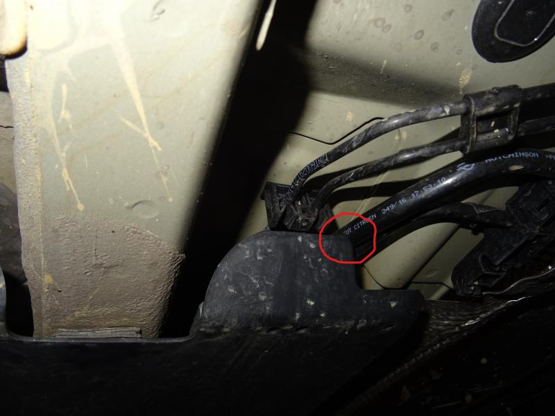

J'ai repris rendez-vous auprès de ma concession car depuis le changement de tuyau de carburant j'ai un bruit de plastique / métal sous la voiture coté droit au dessus de 120 Km/h.
Est-ce que cela est lié ou non ? je vous en dirais plus prochainement....
Reçu ce jour un courrier de Peugeot pour rentrer la voiture au garage afin de mettre une protection supplémentaire sur les tuyaux de carburant :(

Pas impossible que les 2 choses soient liées , j'ai entouré les tuyaux d'essence et le plaque du dessous .
