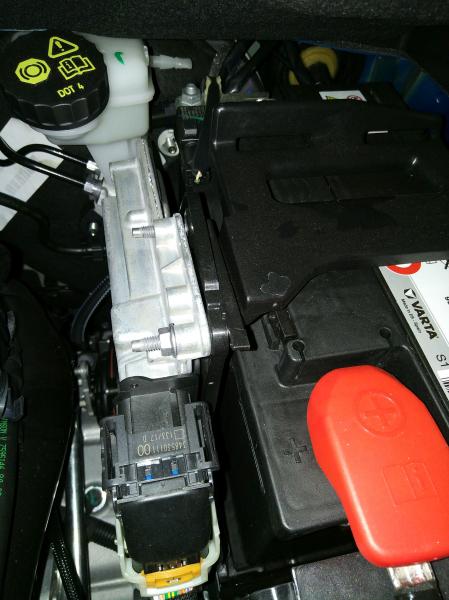

bonjour à tous
encore un petit oubli à vérifier, pas catastrophique mais pas terrible non plus ....
manque un ecrou et rondelle sur un des 2 porte écrous du support batterie (véhicule de 600 km, peu de chance que celui ci soit tombé)http://www.forum-peugeot.com/static/mesimages/106097/batterie.jpg
C'est le support du calculateur moteur, pas celui de la batterie. :chinois:
Je pensais qu'il "manquait" cet écrou sur tous les véhicules de la plateforme EMP2 ?
En tout cas pas d'inquiétude, il s'agit d'un "oubli" volontaire, cet écrou n'est nullement indispensable car il y a 2 autres points de fixation en partie basse du calculateur.
Avec 3 écrous le montage est isostatique, un 4ème écrou serait donc superflu.
Bref il s'agit d'une petite économie sans conséquence, alors pourquoi s'en priver ?
Par contre je ne comprends pas pourquoi la vis sertie n'a toujours pas été supprimée, autant aller au bout de la démarche !
hello, pour mla part c'est un THP165 ou l'écrou est manquant.
Je veux bien qu'il ne serve à priori à rien mais le support est branlant, en effet là où manque le boulon on peut ballader légérement de gauche à droite le support .....
Il a du être monté par des branleurs :lol: , plus sérieusement ce boitier même avec ses 3 vis tiens bien en place . Ta voiture sera à la casse avant que le boitier ne soit tombé.
La partie est filetée donc prévue pour recevoir un écrou sinon ce serait une pige de centrage lisse. Même si dans ce cas cet "oubli" n'est pas d'une grande importance vitale, ça fait quand-même "travail non terminé" et donc pas sérieux! la concurrence est rude et ces petits détails participent à la réputation d'une marque.

Cette écrou manque aussi sur le mien 1.2 PT, donc pas seulement sur les diesels !
Pour Info:
Je n'ai pas non plus d'écrou à la vis du fond sur mon Grd C4 HDi 150 EAT de mars 2015.
J'ai plus de 185000km et rien n'a bougé depuis le 1er jour.
Il est assemblé en Espagne et l'absence d'écrou n'est pas un oubli.
Ca ne m'a jamais empêché de dormir... ma voiture fonctionne nickel.
Un filetage sans écrou peut servir pour fixer un accessoire ou un boîtier additionnel.
