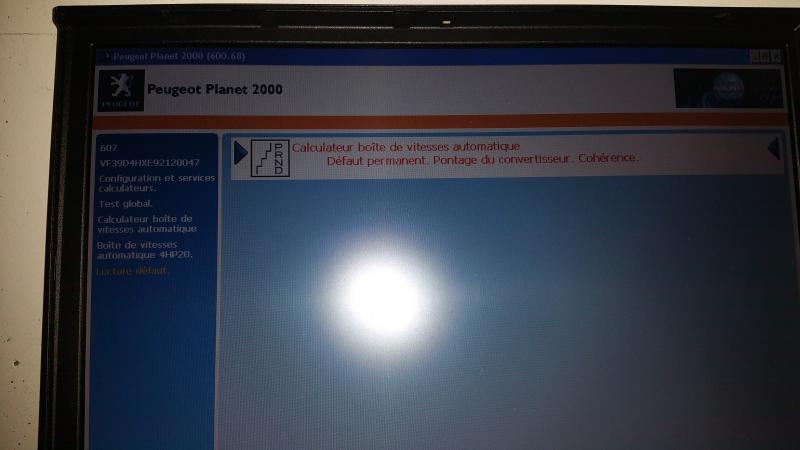

bon alors j'ai fais un petit diag qui est tres instructif je vosu ce que j'ai trouvé pour la BVA
http://www.forum-peugeot.com/static/mesimages/45495/20150508_173850.jpg

Donc voila les données que j’ai récupérées lors du diag pour la PRESSION
Régulateur n°3 47 mA aucune valeur ne bouge
Régulateur n°4 799 mA OK
Régulateur n°5 47 mA OK
Régulateur n°6 799 mA ?
(en sachant que j’ai suivi toutes les instructions et les valeurs selon les procédures)
Le résultat pour entendre les électrovannes et régulateurs claqué par l’intermédiaire de la valise
Electrovanne MV1 OK
Electrovanne MV2 OK
Régulateur n°3 NON
Régulateur n°4 OK
Régulateur n°5 NON
Régulateur n°6 NON
Déblocage du levier OK
Et en lecture défaut j’ai pour la BVA
Défaut permanent Pontage du convertisseur Cohérence

ton convertisseur tourne plus vite ou moins vite que ton rapport de bva,d'ou cette incoherance
je dirai plus,capteur de vitesse ou pompe a huile/crepine

salut Yann
ok pour l'info mais pourquoi des relais ne claque pas quand on leurs demande de claquer avec la valise
