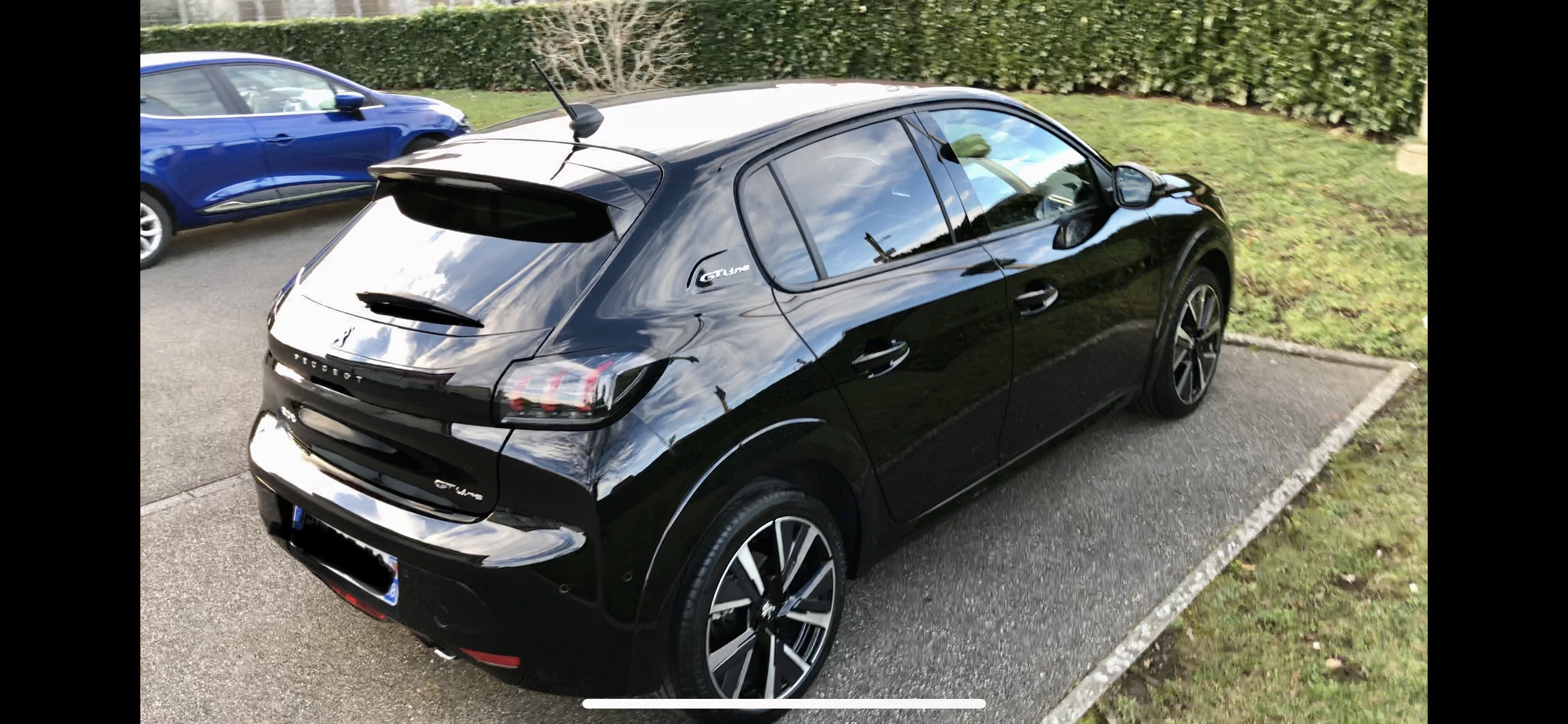

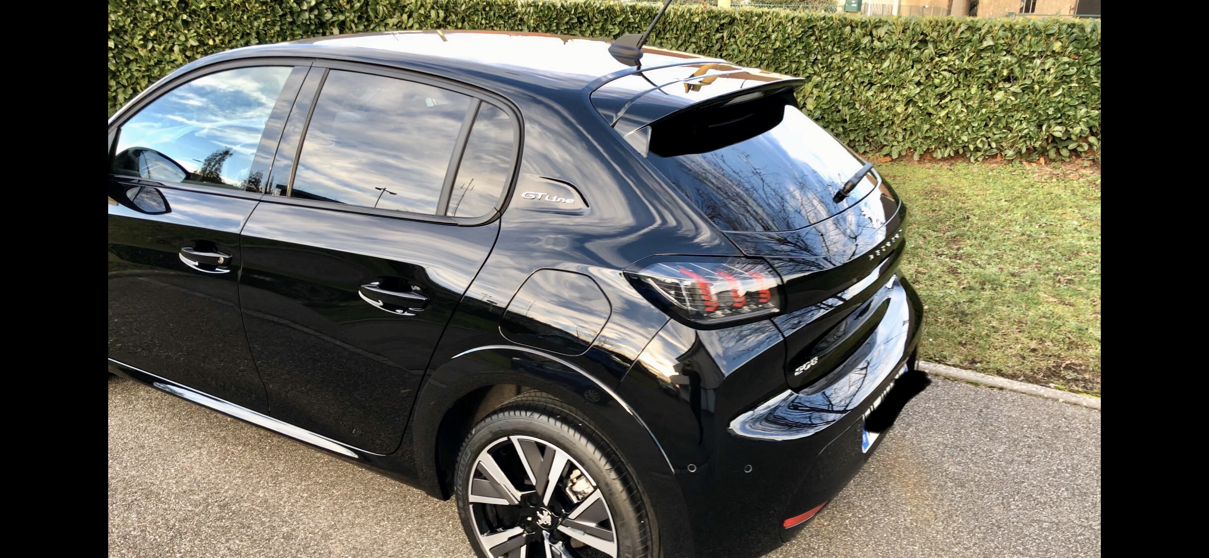

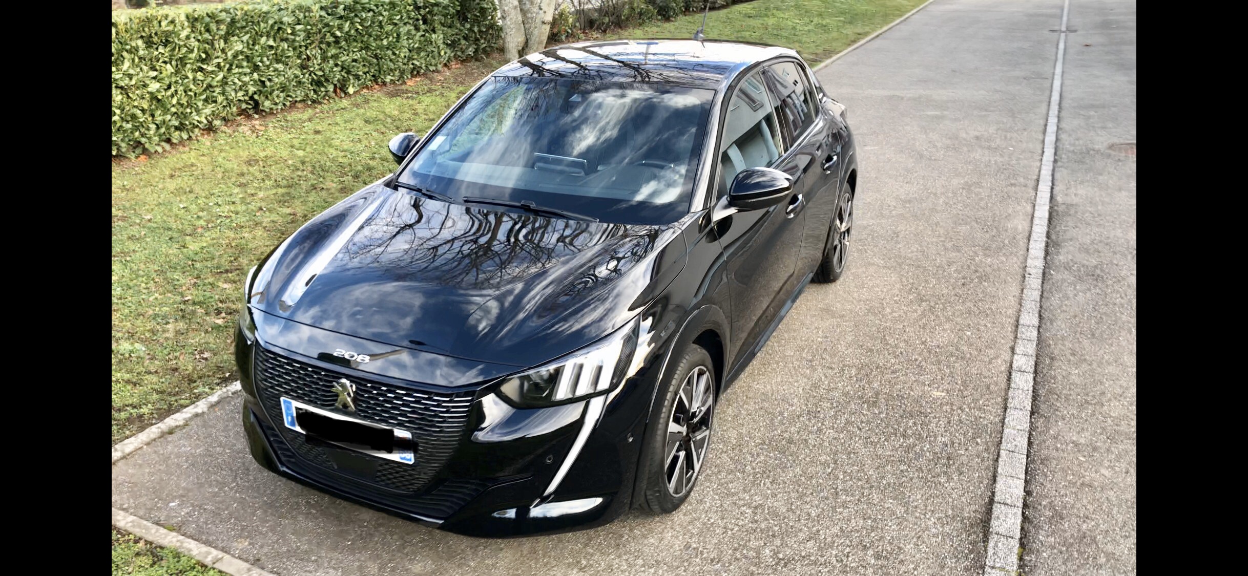

Je vous joint le résultat en photo de ce combo qui donne un rendu ultra glossy ainsi qu’une protection longue durée pour vos belles!
full
full
full
Bon perso c’est la voiture de ma compagne mais j’arrive pas à m’empêcher d’être tout aussi maniac avec ahaha !!

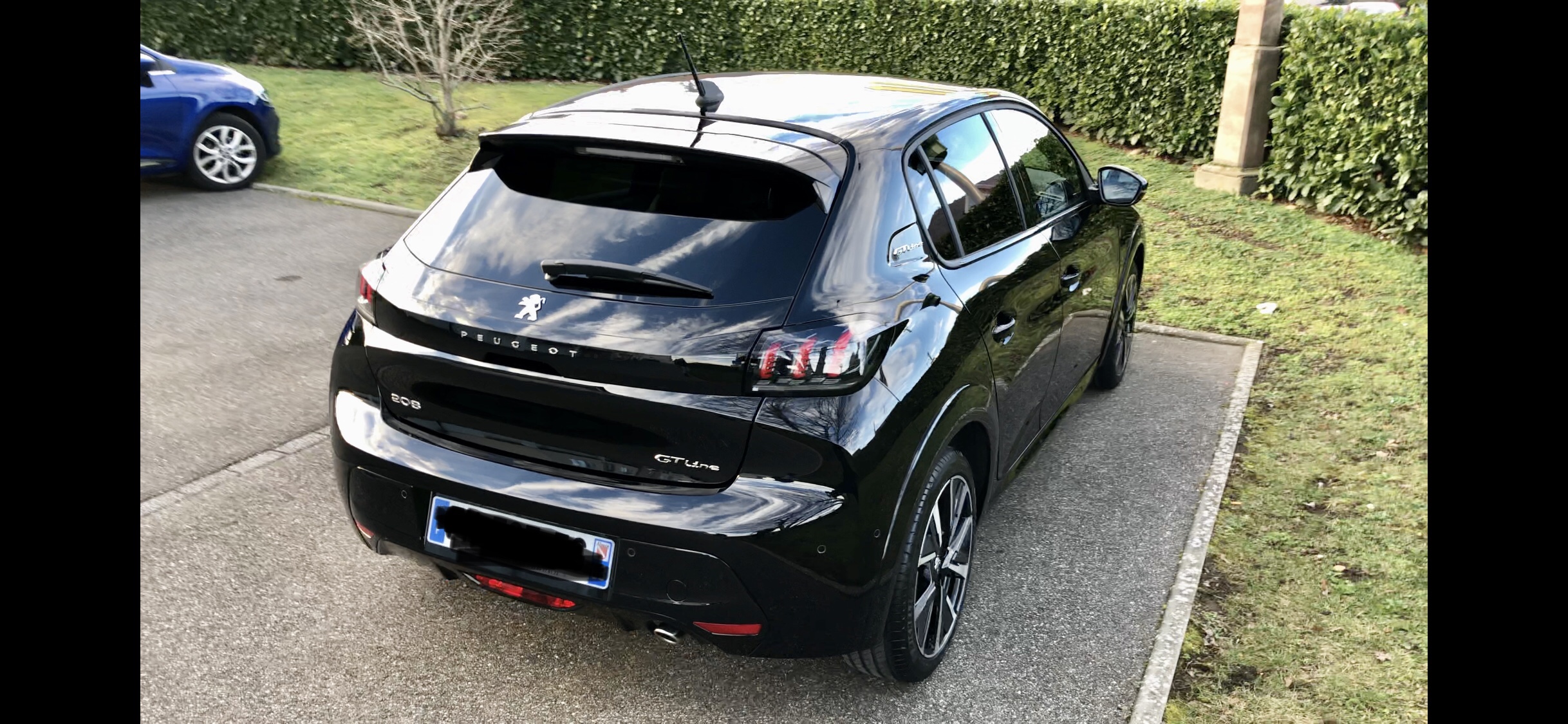

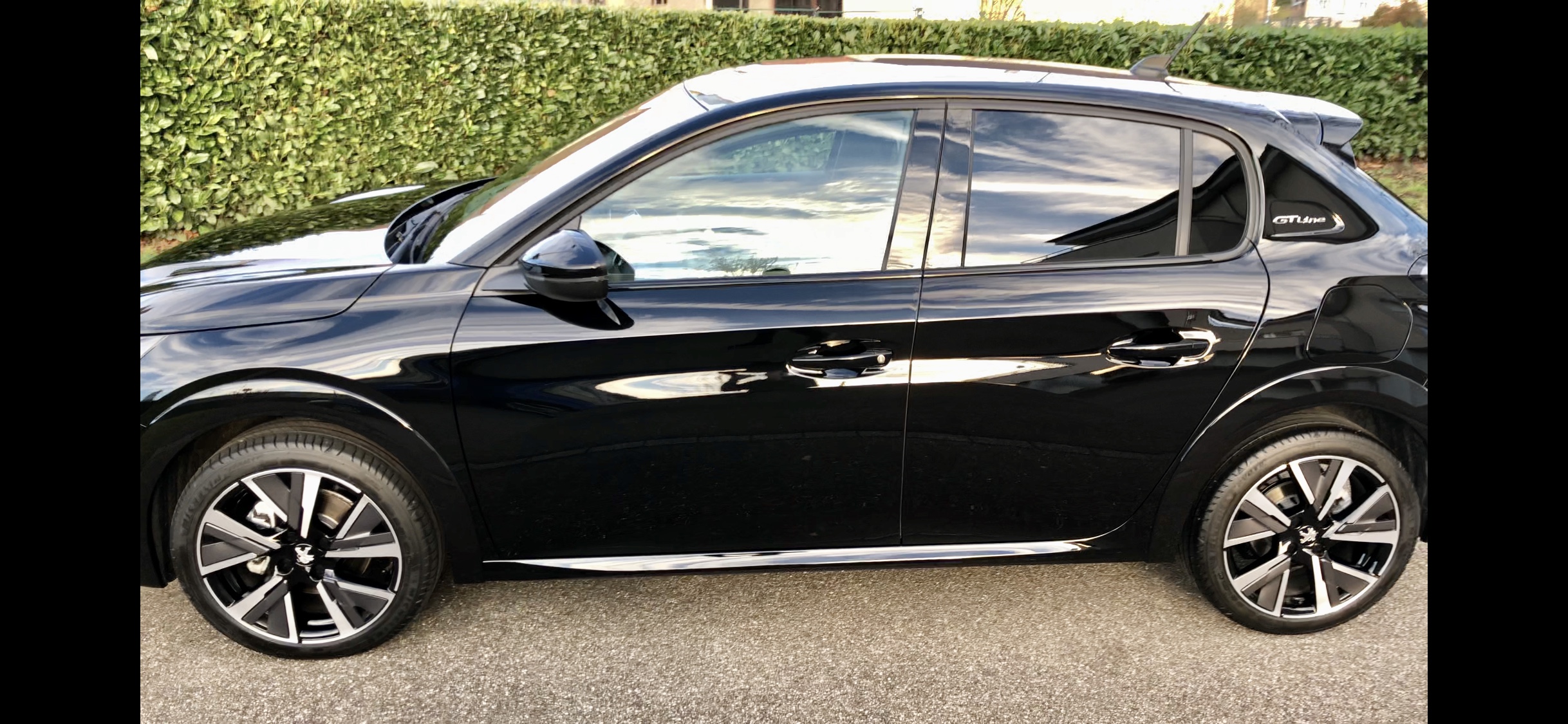

A l’occase c’est possible de mettre une photo de l’arrière comme si tu étais dans un véhicule suiveur c’est pour se rendre compte du rendu en l’absence du bandeau noir !
Perso n’ayant jamais fait ce genre de traitement j’avais repéré ce genre de truc qu’en pensez-vous ?
Je suivais une 208 noire la semaine dernière et je ne me suis même pas rendu compte que c’était une 208. C’est que quand le gars a mis le clignotant que j’ai réalisé !!! Le noir gâche tout, mais ce n’est que non avis.
Hello je n’ai pas sous la main une photo en vue arrière pleine,j’ai ces deux si ça peut t’éclairer!!
