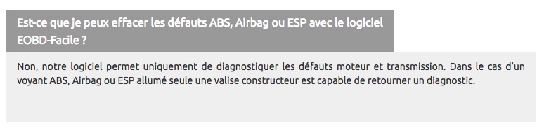

Si bien sûr il y a un logiciel et c'est justement lui qui n'offre pas le choix ...
Voilà ce qu'il est expliqué dans les faqs https://www.boutiqueobdfacile.fr/questions-frequentes-c42.html :
