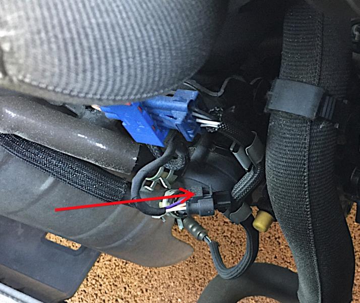

La pompe est sous le turbo ( petite pompe noire), fixée sur un support en tôle noire.
Le P693 est remonté au +APC, donc régime nul et sûrement une vitesse invalide.
ça ressemble à ça ?
Je crois avoir trouvé, j'ai débranché ce qui est au bout de la flèche rouge ...
Mais le turbo n'a pas besoin de cette pompe si je roule comme ça en attendant qu'elle aille au garage parceque ce n'est pas facile d'accès pour remplacer cette pompe ...

De toute façon, elle est HS, donc branchée ou pas, c'est le même résultat ;)
Le turbo en a besoin sur les coups de chaud ( arrêt après roulage forte charge) avec des températures extérieurs élevées.Là, ça devrait le faire en ce moment.
La différence c'est que l'on ne l'utilisait plus donc elle ne risquait pas de chauffer ;)
