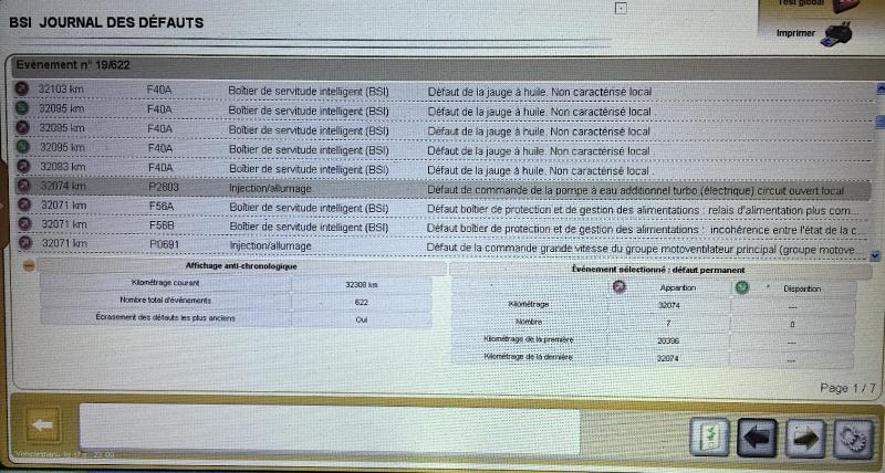

Ce matin j'ai mis un coup de valosh il y a toujours les 3 défauts signalés sur le MED17_4_EUROS:
- P2603,
- P0693,
- P0691,
et sur le BSI:
- A4AE
- F5FF
Les défauts ne s'éliminent pas automatiquement dans la liste quand ils disparaissent ? faut-il les effacer et si oui comment ?
Par exemple j'ai remplacé la lampe du feu de position gauche qui était signalée en C98B et il a disparu tout seul de la liste.
fait une lecture des defaut et ensuite un effacement
normalement ca devrais disparaitre
J'ai essayé mais il y a un message qui explique qu'il faut que l'effacement soit réalisé par une agence ou quelque chose dans ce genre.
Le dernier coup de valosh je l'ai donné avec mon nouveau Laptop (occasion Dell E6400 sur lequel j'ai mis un SSD 120 GO, ça rame moins que l'autre ...
Mais j'ai découvert que le P2603 a fait sa première apparition à 20396 kms, qu'il y a eu 7 apparitions et que le kilométrage de la dernière est 32074, au niveau des disparitions il y en a 0 ..., la voiture aujourd'hui a 32308 kms.

Petit détail qui a son importance, le P2603 est passé de statut de "Défaut permanent" avant la réparation à "Défaut fugitif" après remplacement pompe, de même pour P0693 et P0691, ça doit être bon ;)

pour les défauts qui restent pour le moment tu viens d'avoir la réponse !

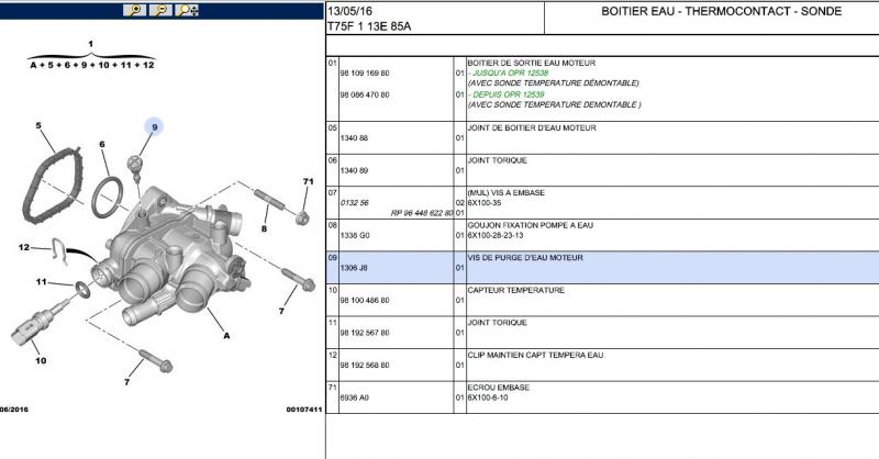

Pour le moment j'ai trouvé la vis de purge du "boitier eau - thermocontact - sonde" mais je ne trouve pas celle du tuyau, durit, durite de chauffage, aérotherme ...

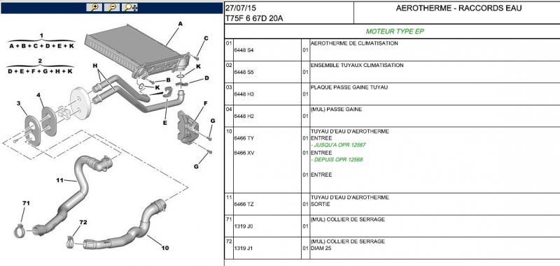

Aerotherme - raccords eau je n'en vois pas :

c normal tu es dans le journal des defauts du bsi ils restent en memoire et apres ils s effacent

la vis de purge se trouve soit sur la durite 10 ou 11 je ne m en souviens plus
Pour moi c'est sur la durite 11 ;)
Derrière ta boite à air.
Pour l'effacement, tu peux rentrer n'importe quoi en agence, je l'ai deja fait ca fonctionne.

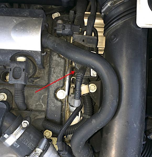

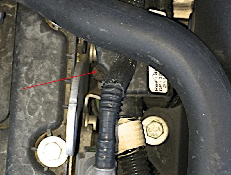

J'ai essayé de trouver la durite 11,mais je n'ai pas localisée, j'ai l'impression qu'il doit falloir démonter le filtre à air, comme je n'en ai pas l'utilité je préfère ne pas toucher ...
