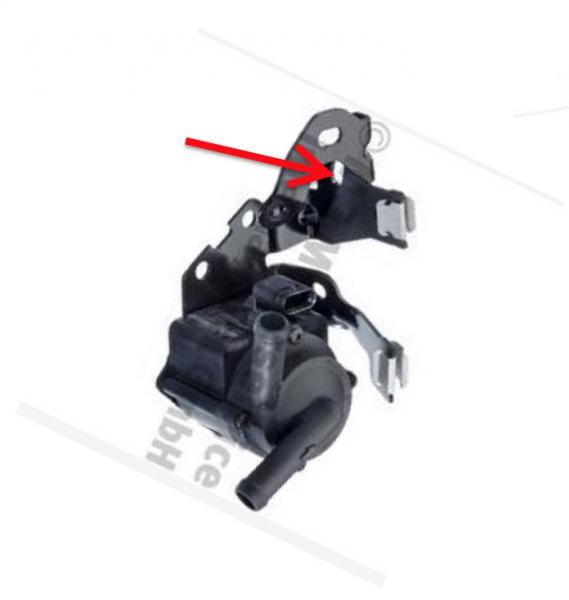

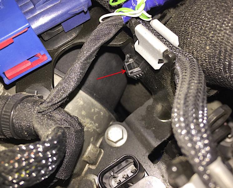

N'étant pas du métier et n'ayant ni pont ni fosse je comptais employer ma procédure personnelle ...toutes les opérations se feraient par dessus.
nd = niveau de difficulté estimé par moi même :)
0 - Préparer 2 bouchons qui puissent fermer les 2 durites de la pompe et 1 bouchon pour le tuyau de la pompe
1 - dé-clipser (a), (b) , (d), (c) ayant déjà été déconnecté (nd facile)
2 - retirer les 2 vis (4) tête hexagonales qui tiennent le support de la pompe (nd facile)

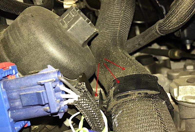

3 - retirer le collier de la durite (sans le casser) qui est fixé sur la plaque de la pompe, voir photo (nd inconnu), non représenté sur les dessins que tu as publié
4 - Déplacer le collier (5) et sortir la durite (6) du tube de la pompe (1), boucher immédiatement avec 1 bouchon préparé en 0 et boucher immédiatement le tube de la pompe (nd peut être facile, mais peut être non ;) )

Bonjour HIGGINSS et merci bcp pour tous tes messages qui sont très utiles.
Depuis ce matin je télécharge le SB pour justement voir ce que tu montres dans tes messages, incroyable chance que tu aies posté tous ces renseignements.
http://www.forum-peugeot.com/static/mesimages/35004/Capture d’écran 2016-10-04 à 18.23.13.jpg
http://www.forum-peugeot.com/static/mesimages/35004/Capture d’écran 2016-10-04 à 18.24.43.jpg
http://www.forum-peugeot.com/static/mesimages/35004/Capture d’écran 2016-10-04 à 18.26.04.jpg
