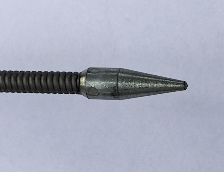

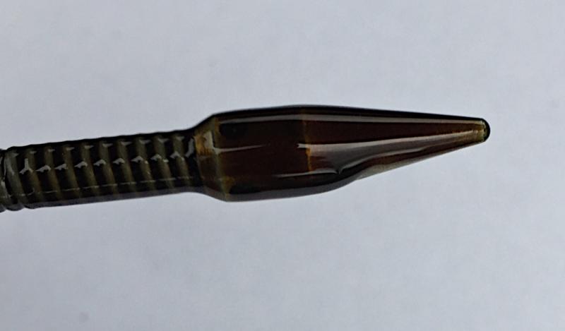

L'huile est noire, ressemble-t-elle à une huile de:
17 041 kms (Kms aujourd'hui (32 325) - kms révision 2014 (15 284))
ou
27 846 kms (Kms aujourd'hui (32 325) - kms révision 2012 (4 479))
tout en sachant que la voiture n'est jamais brusquée.
Jauge essuyée :
ou
http://www.forum-peugeot.com/static/mesimages/35004/Capture d’écran 2016-10-19 à 13.55.57.jpg
Jauge essuyée :
http://www.forum-peugeot.com/static/mesimages/35004/Capture d’écran 2016-10-19 à 14.38.10.jpg

Peloche concernant ta vidange qui a peut être été zappée en 2014 ,
pour l'huile c'est difficile à dire à la vue des photos , dans le doute je ferai une vidange car si j'ai bien suivi et cela est fort possible il y aurait plus de 4 ans que ta vidange n'a pas été faite [:eek:ldiver:1]
même si le kilométrage n'est pas encore atteint 27846kms ,
la phase 1 c'est au 1er des deux termes atteint temps 24 mois ou kilométrage 30Mkms :chinois:
La révision est prévue ce mois-ci ou début du mois prochain, mais avant je vais peux-être faire analyser l'huile existante pour connaître son âge, ses kms et avoir une idée de l'état de santé du moteur (qui pourrait avoir été détérioré si une vidange n'a pas été réalisée).
A quoi correspond "Huile VID0000000" sur un relevé des interventions ?
pour moi mais sans certitude " Vidange faite compteur remis à Zéro " ,
concernant ton huile j'opterai pour 17041kms mais attention l'huile est bien plus claire avec un moteur essence ,
