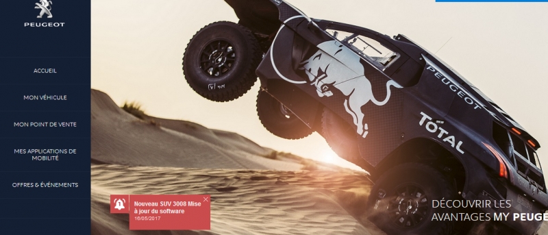

Je me suis "tapé" les 27 pages du post et . . . . . je ne sais toujours pas comment mettre à jours le NAC, la carto et la lisence.
Je sais suis un noob mais du haut de mes 60 piges l'informatique et moi cela fait 2.
Quelqu'un pourrait m'expliquer "rue par rue" le chemin à faire, si oui un grand merci :love:
Encore une chose sur My Peugeot.fr en bas à droite j'ai un avertissement qu'une nouvelle version est dispo (voir photo) mais j'ai beau cliquer dessus rien ne bouge

Tu cliques sur mon véhicule.
Puis navigation connectée (sous mes contrats et services)
et enfin mises à jour (bouton télécharger)

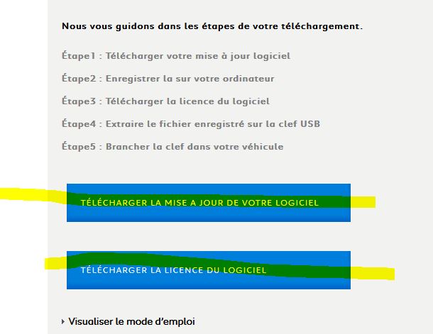

J'y arrive, mais . . . . . encore un peu de complaisance pour un noob :D
Donc je ne dois charger que la MAJ du logiciel, donc suivant le mode d'emploi (voir photo), lorsque la MAJ logiciel a été effectué avec succès il faut répondre "NON" à la première demande de MAJ demandé . . . . Alors la MAJ cartographie se lance automatiquement. C'est là que je ne pige pas très bien, en répondant "NON" elle se lance automatiquement ! ! !
comme te l'as dit Titi51 ta carto est à jour mais elle se trouve sur ta clé , en répondant NON après la mise à jour du logiciel le système enchaine par la mise à jour de la carto trouvé sur ta clé , la réponse NON évite de faire la mise à jour en 2 étapes c'est tout. Donc si ta mise à jour logiciel est OK tu n'as plus rien à faire ;)
(de toute façon, en passant par Mypeugeaot, tu ne peux que télécharger les versions plus récentes que celles qui sont sur la voiture. Donc, si la carto est à jour, Japitoutou ne pourra pas la télécharger là bas)

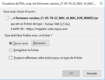

Sorry, j'insiste mais comme dit + haut suis noob en informatique :(
1) je me rend sur mypeugeot.fr (car sur mypeugeot.be il n'y a rien)
2) ensuite je click sur
Et là s'ouvre la fenêtre suivante, comme je ne sais pas avec quoi je dois "ouvrir" le fichier je click sur "enregistrer le fichier"
3) Une fois le fichier enregistré je le transfère sur ma clé usb, et lorsque je look ma clé usb il me demande avec quoi je veux ouvrir le fichier ! ! ! !
HELP HELP
Le plus simple, c'est que tu ailles voir là. Pour une fois, c'est pas mal expliqué.
sauf que tu zappes la partie carto puisqu'elle a l'air d'être à jour pour toi.
Pour le fichier licence, mets le également si ta zone n'est pas bien couverte (exemple, moi, je l'ai mis car quand je démarre la voiture chez moi, la voiture n'accroche pas le réseau, il est trop faible)

Tu dois posséder soit nativement si tu as Windows 10 (de mémoire) soit à travers un logiciel spécifique
de quoi "décompresser" le fichier qui finit en .tar sur ta clé USB.
Ce n'est pas le fichier directement qu'il faut mettre. Si en double-cliquant dessus il te demande "quel application pour ouvrir le fichier" alors tu dois télécharger un utilitaire (si tu n'en a pas déja) de type 7zip (gratuit) de préférence ici: http://www.7-zip.org/download.html
Attention tu dois regarder quelle est ta version de Windows, 32 ou 64 bits (tu devrais le voir dans les propriétés système).
Une fois cet utilitaire installé, il devrait s'activer si tu double-click sur le fichier téléchargé en .tar
Une fois lancé, tu dois choisir "extraire" et faire pointer la destination de l'extraction sur ta clé USB.
N'oublie pas de reformater ta clé USB avant, d'y créer un repertoire "license" et y mettre le fichier licence dedans.
Voili Voilà
