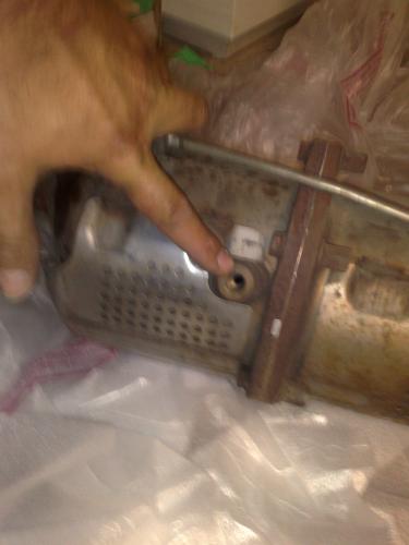

ça y est j'ai nettoyé mon Fap , par contre le gars qui l'a fais avant moi a merdé en remontant la sonde qui se branche sur l'arrière du fap ( durite de persion?) , il a dû la remonter de biais parce que j'en ai chié à mort pour le démonté , elle n'arrêtait pas de se bloqué au dévissage , du coup le pas de vis à vraiment une sale tête au point que je ne sais pas si ça va le faire quand je vais remonter tout ça...quelqu'un aurait une idée du nom exact de cette pièce , de son coût chez peugeot ou une à vendre d'occase??????
c'est les mêmes pour toutes les motorisations ou elles sont spécifiques?
Voici le photo du bout du tube de pression ( ce que je croyais être une sonde)
et tout ça au démontage....... pas moyen de changer l'écrou et de refaire un collet battu ; je suis pourtant aller chez un spécialiste en hydraulique, renseignement prix chez peugeot c'est 80€ le tube et 72h de délai......
ben il suffisait de ne pas le démonter si c'était dur à ce point!!!! [:alvone:2] :pfff:
c'est ce que je me suis dis mais comme avant démontage je ne savais pas si à l'autre bout il y avait une sonde.....et comme les sondes lamda n'aiment pas l'eau....au final ,j'ai pu la remonter et la bloquer , par acquit de conscience j'ai mis 3 points de soudures et.......la prochaine fois je le démonte plus!
