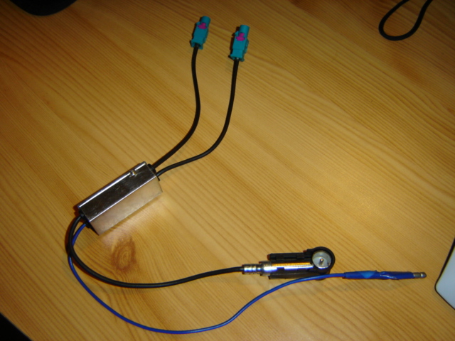

Et on appelle quoi "ampli d'antenne", pour ce fil bleu? Concrètement il faut le brancher à quoi?
POur le diag, j'ai pu avoir le bip sur le comodo en faisant "désactiver" l'autoradio sur le diag, mais ça zappait les commandes au volant.
Bref tout ça reste en suspens, je vais retourner au garage pour un défaut d'isolation du tuyau de lave glace arrière (merci seb pour l'info), j'essayerai de tester la manip que j'avais trouvé sur le net.
le cylindre gris qu'on vois sur la précédente page dedans il y a un tout petit ampli de réception, le fil bleu tu le branche sur le remote en sortie de poste , ou sortie antenne électrique mais cela ce fait plus rare
tu n'est pas obligé de le brancher si ta réception te conviens déjà

le fil bleu normalement c'est pour activer "l'ampli de reception"
et le rd4 de ce que j'ai lu est un bi tuner l'ideal est de trouver un fakra double

Quelques nouvelles, il me restait un détail à régler: la réception radio était quand même assez pourrie, il faut bien le dire (j'ai mis du temps à m'en apercevoir, avec le lecteur dvd, le port usb compatible ipod et le lecteur de carte SD j'écoute assez peu la radio, et je suis dans une région où il y en a assez peu d'écoutables)
Donc j'ai revérifié, et en effet je n'avais pas branché l'ampli de réception de l'adaptateur antenne.
Pour rappel, le fil bleu
J'ai fait quelques recherches, on l'alimente avec du 12v, trouvable sur le fil "remote system control" dans mon cas (utile pour antenne motorisée par exemple, ça donne du 12v quand on met le contact)
J'ai testé rapidement, la réception est meilleure.
J'ai demandé au feu vert du coin, ils n'avaient pas de double fakra et eux n'en brachent qu'un parce que "f'est l'autoradio qui est double tuner" (oui le vendeur avait un feuveux fur la langue).
