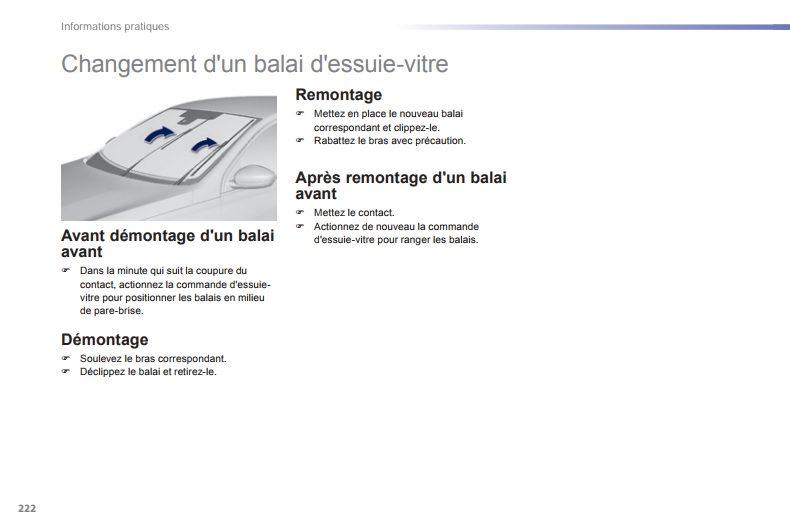

A ce sujet, lorsque je lave ma voiture, je mets les EG en position droite (ou verticale), pour le faire, de suite après coupure du contact, j'actionne le commodo des EG ( comme pour donner un coup de balayage) et les EG se mettent à la verticale, à la remise en route, ils ne redémarrent pas.

en parlant d'essuie glace à la verticale, comment on fait pour les relever ?
il faut forcer un peu ??

Ah ça non, pour l'arrière faut faire à l'ancienne (ça n'avancerait pas à grand chose de le mettre à mi-course).
Et effectivement il ne se lève pas beaucoup. Peut-être qu' on peut retirer le cache plastique du dessus de l'axe du pivot pour gagner en mobilité mais je n'ai pas essayé.
En le soulevant seulement, l'arrière reste quasi en contact avec la lunette...
Ça laisse très peu de marge si il doit être remplacé !
Et pour nettoyer la vitre, pas pratique du tout.
Il n'y a aucune astuce pour soulever l'essuie glace complètement ?
je trouve qu'il se lève pas mal
En le soulevant seulement, l'arrière reste quasi en contact avec la lunette... :non: :non:
Ça laisse très peu de marge si il doit être remplacé ! Aucun problème ;)
Et pour nettoyer la vitre, pas pratique du tout. :???: comme dit pierh à l'ancienne :lol:
Il n'y a aucune astuce pour soulever l'essuie glace complètement ?le soulever :whistle:
ce qu'il faut c'est forcer un peu et aller au delà du "clic"
