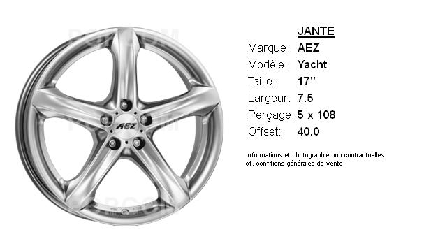

Sinon pour en revenir aux jantes style 11 ... en 7.5 J 17 CH 40...
J'ai trouvé ce modèle sur popgom :
Elle est sur le papier "identique" à la jante d'origine Peugeot.
Puis-je être certain du coup de sa compatibilité ?
http://www.forum-peugeot.com/static/mesimages/85710/jante.jpg

J'ai enfin trouvé un site pas mal (avec du choix) pour trouver des jantes compatibles style 11 en 7.5J17 CH 40 :
http://www.centralepneus.fr/jantes-alu-7.5-17-ET40-5-108/
D'ailleurs ... y'a tellement de choix du coup que je ne saurais lesquelles choisir ^^ Quelle serait votre préférence pour notre 508 ?
