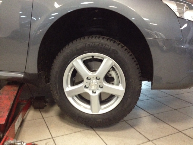

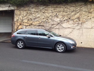

Perso, je suis passé en 215/60/R16 95 H pour l'hiver avec des jantes "Enzo" + pneus Michelin alpins et je n'ai qu'à m'en féliciter ! :bounce:
C'est loin de défigurer ma Féline ! :love:
De plus, cela évite les démontages et remontage des pneus tous les ans sur les mêmes jantes (ce qui n'est bons ni pour les pneus ni pour les jantes)
100% d'accord ! :chinois:
http://www.forum-peugeot.com/static/mesimages/13650/MontageJanteetpneusur508.jpg
http://www.forum-peugeot.com/static/mesimages/13650/Ma 508 avec ses roues hiver1.jpg
