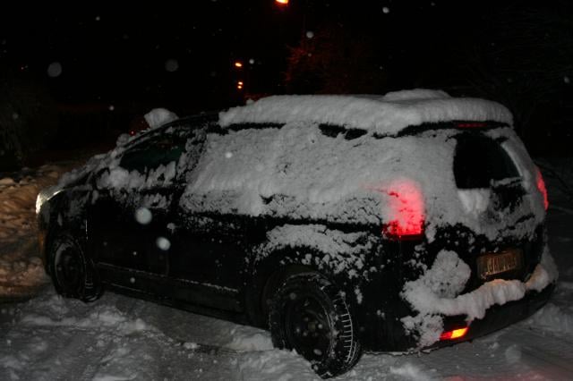

Merci pour la photo Dam.... Je déplore le bruit à plus de 90 km/hr. Pour le reste on verra.
Aujourd'hui entretien des 20000km et achat de 4 pneus neige Continental 215*55*60 (au lieu de 215*50*17)avec jantes en tôle pour 781€. Je déplore le bruit à plus de 90 km/hr. Pour le reste on verra.
des pneus neige produit blanc....super génial....pas besoin de michelin,continental.... je passe partout: 40 cm de neige ou bien route verglacée.....merci promo pneus Belgique!!!!!!!
J'ai pu tester mes michelin Alpin A4... et aucun problème dans la neige/verglas de la banlieue parisienne... S'en est presque gênant pour ceux qui galère en patinant![]()
