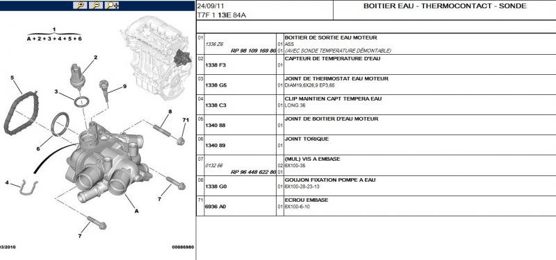

s'il vous plait, dans l'image ci-joint quelqu'un peut me dire quelle pièce correspond au :
- sonde température moteur
- sonde température moteurhttp://www.forum-peugeot.com/static/mesimages/76035/Untitled.jpghttp://www.forum-peugeot.com/static/mesimages/76035/Untitled.jpg
C'est la pièce n°2 "Capteur température d'eau".
Il existe une version avec une sonde non démontable. DAns ce cas, il faut monter un kit avec une sonde externe.

Salut kawajo ;
je vois dans l'image que la sonde est démontable non ?
ou bien tu peut me dire comment connaitre la version démontable ou non ?
N.B. : l’image je l'ai pris depuis le site officiel de Peugeot après avoir donner le Num. chassis de ma 308
Merci d'avance, cordialement

La sonde du schéma est démontable. Sur le boitier de sortie d'eau, il y a deux connecteurs 2 voies : un pour la sonde, un pour le thermostat piloté.
Pour une sonde non démontable, il n'y a qu'un seul connecteur 4 voies.
