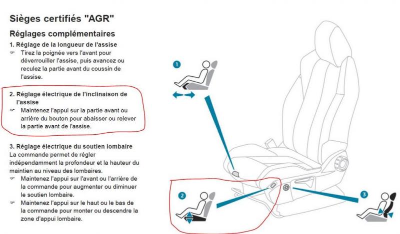

Réglage assise par le bouton rond. Il y a 2 fonctions sur le bouton, réglage lombaires et assise.
Ah bon ?
Il n'y a pas de réglage électrique de l'inclinaison du dossier , ce réglage est MANUEL , il n'y a que le réglage des lombaires qui est électrique

vos photos correspondent à ma voiture et j'ai une question :
dans le descriptif de l'option il est écrit (page 10 de la brochure des prix) :
Pack Electrique & Massage : Pack Electrique + sièges avant massants multi-points (8 poches pneumatiques - 5 programmes sélectionnables),
sièges avant chauffants avec réglage électrique du support lombaire (4 voies)
et
Pack Electrique : siège conducteur 'AGR' à réglages électriques (8 voies) et 2 mémorisations des réglages,
siège passager avec réglage électrique de l’inclinaison de l’assise, sièges avant chauffants avec réglage électrique
du support lombaire (4 voies) et réglage mécanique de la longueur de l'assis.
Il est où le bouton pour le "réglage électrique de l’inclinaison de l’assise" pour le passager ?
Le seul bouton (le rond) permet le réglage électrique du support lombaire (4 voies).
Il va falloir que l'on m'explique !
L'inclinaison de l'assise n'existe pas sur le siège passager : grrrrrrrrrrrrrrrrrrrrr :(

On parle bien de l'ASSISE (et non du dossier) du siège PASSAGER (sur les versions ELECTRIQUE ou ELECTRIQUE MASSANT CHAUFFANT - à ne pas confondre non plus avec les réglages lombaires).
Sur le siège conducteur on peut régler l'ASSISE (plus ou moins horizontal afin de remonter les genoux).
Ceci n'existe pas sur le siège passager. La question d'Autober était de savoir si quelqu'un avait ce réglage. OUI ou NON.
Pour moi c'est NON. A priori personne ne l'a.

Je suis passé à la CC récupérer des papiers et j'en ai profité pour poser la question au vendeur : résultat, il découvre comme nous tous (descriptif identique sur le 5008).
La fonction existe bien sur le siège passager mais le bouton est caché, il se trouve sur la paroi verticale de la pièce plastique (cf. photo).
Je viens de regarder et effectivement oh surprise ce bouton est bien présent sur la partie verticale qui n'est pas très visible .
Merci pour l'info :) , et c'est aussi tonio33700 qui va être content.
